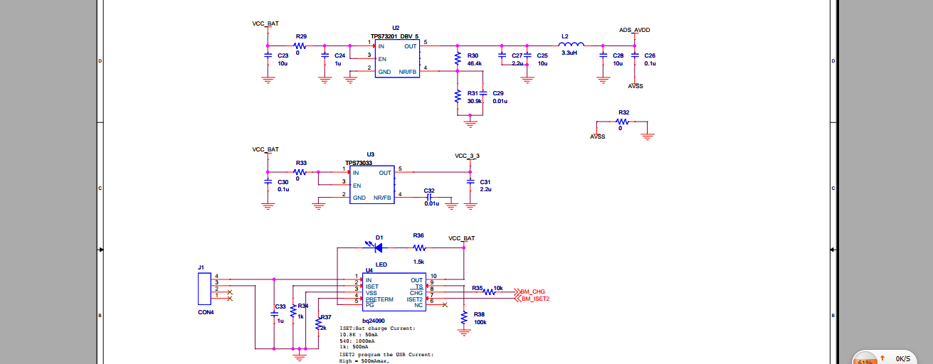

    万用表测,ADS_AVDD 3.0V,ADS_DVDD3.3V
    这是电源电路,调试时采用的是USB电源供电,电池未接

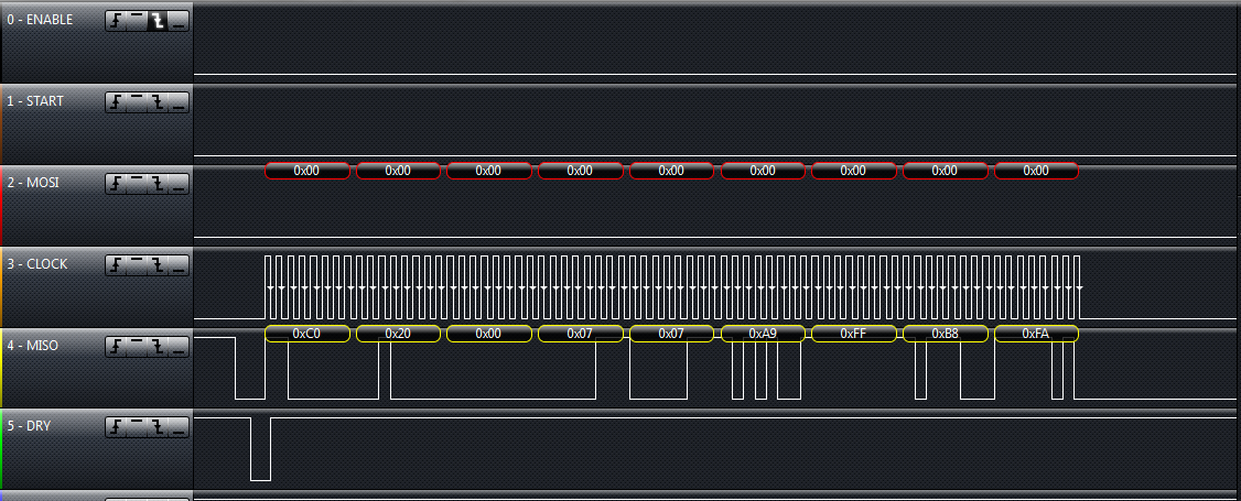

    这是时序

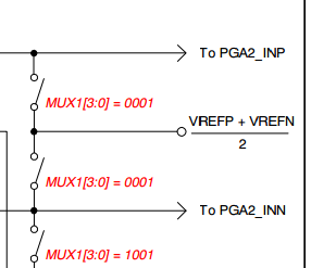

    还有就是你上面说的第二条,我看了下图,没有找到VREFP+VREFN)/2这个功能,
    不知道你是不是指的下面这个,但是Mux = 0x0001,会将INP-INN短接,任何信号都进不去的吧
  • MUX1[3:0]=001是设置该通道的共模输入电压在Vref/2,INN INP短路,差模信号为0。看下输出数字值怎么样?
