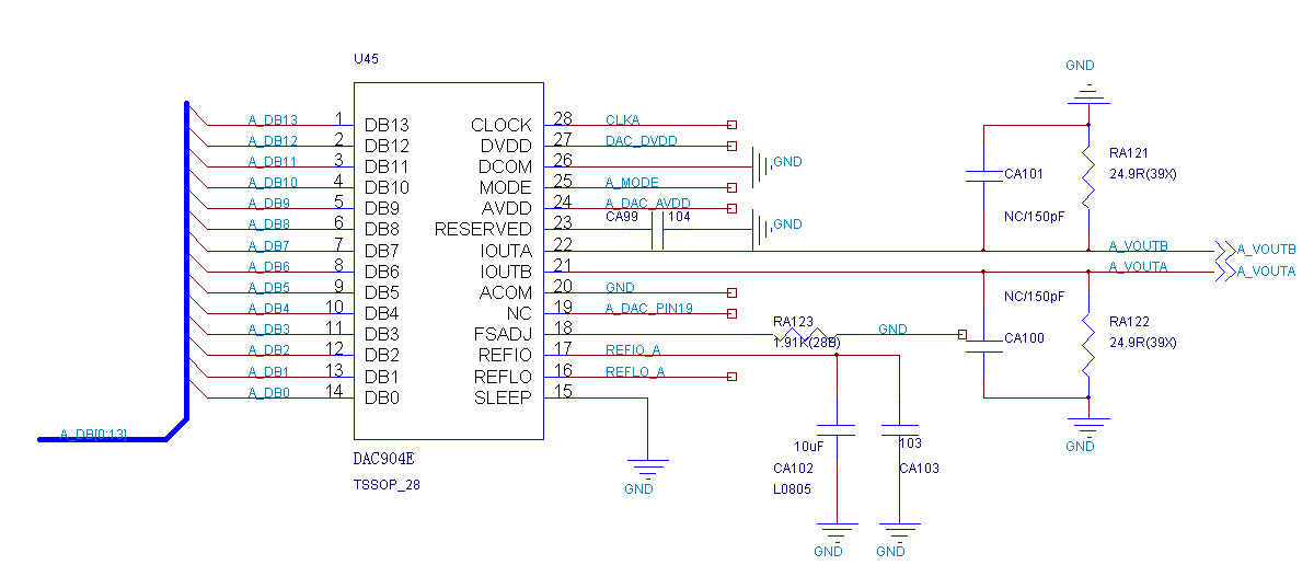

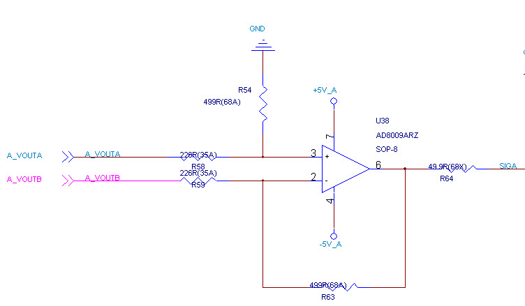

DAC的输出杂散的来源主要在哪里?如何从应用设计上改善DAC的SFDR指标?
我现在在使用DAC904E,发现其输出有一个2fs - fc的杂散,很大,导致DAC SFDR指标只有不到30dB。
如果有相应的Application Note供阅读是最好的。谢谢!
