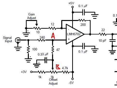

关于ADC08200手册中模拟信号输入电路
Other Parts Discussed in Thread: LMH6702
首先非常抱歉,不知什么原因图片无法上传。
见手册第16页。
1,关于信号输入电阻大小,对于直流信号,电容相当于开路,电压源短路,输入电阻应该是100欧和右边的电阻网络的并联,应该在100欧左右,我想入口处的100欧接地电阻就是起到阻抗变换的作用吧。
2.那个0.33uF和47欧电阻我理解是一个简单的RC滤波,稳定调零电压的作用。
3.问题就是这个电容,对于AD输入信号肯定是一个高频信号(我测得的信号在100M以内),在算输入阻抗的时候电容应该要看成开路,这样的输入阻抗就是 100和287的并联,就会跟100差很多了。由于我前端是一个无源滤波器,要考虑负载阻抗的大小,这个电路就不太适合。
我现在想的方案就是把调零电路去掉,但又觉得不太好,请问有什么好建议吗?非常感谢!
  • 调零电路的作用是把运放“+”输入端的引脚电压调到0V。在运放调零时,我们应该系统输入置零,就是把signal input那个端子接地。此时,若运放“+”输入端电压大于0,则将变阻器抽头右移,强制让“+“输入端电压降低。最理想情况时,“+”输入端电压为0,则运放闭环后不会放大直流信号。
    至于那个0.33uF,是为了在变阻器抽头的地方制造一个交流地,但又不影响直流电压。这样一来,整个系统有输入时,交流信号看到的,应该是一个100-240-47形成的衰减网络,不过我也拿不准为什么这里放一个衰减网络。
    如果把调零拿掉,前端最好是个BPF,那么在运放这端也不用太在意前级引入的DC offset问题,运放直接考虑和前级滤波器的匹配即可。当然运放本身是有offset的,LMH6702的offset典型值+/-1mV,最大+/-6mV,这意味着运放闭环后最好不要放太大增益,免得把DC offset一并放大,影响后级ADC的输入范围。
  • 非常感谢!
    我现在是想让输入电阻为100欧,也不要衰减,是不是只能尽量增大那个47欧?
  • 如果后级增益不太大,那我觉得都没必要在前级调零了。而且这种调零方式,应该是很难过高低温测试。
    如果一定要用这个调零,你可以试试把240欧姆改成0欧姆,同时增大那个47欧姆,看看是否有效。
  • 是不是对于交流信号,就没有调零的必要啊?只有直流信号,才要考虑对后级的影响
  • 所谓的“调零”,是说有直流偏差的时候,直流偏差会被运放放大,而ADC会把这部分直流偏差当做交流信号采进去做转换,造成转换结果错误。但是对于交流信号,调零不会影响交流信号的放大。比如下图,A点的直流,理想情况下应该是0,这样整个运放的直流工作点都是0。但是在实际应用里,因为DC offset影响,这个点的直流不是0,所以就需要用调零电路把这个点的电压调回0。那么当这点为0,且输入的交流信号的直流工作点也是0时,交流信号不会从调零电路泄露到电源。不过个人观点,这种电路过不了高低温实验,所以只是个示意图,做产品的话,要用其他的办法。
