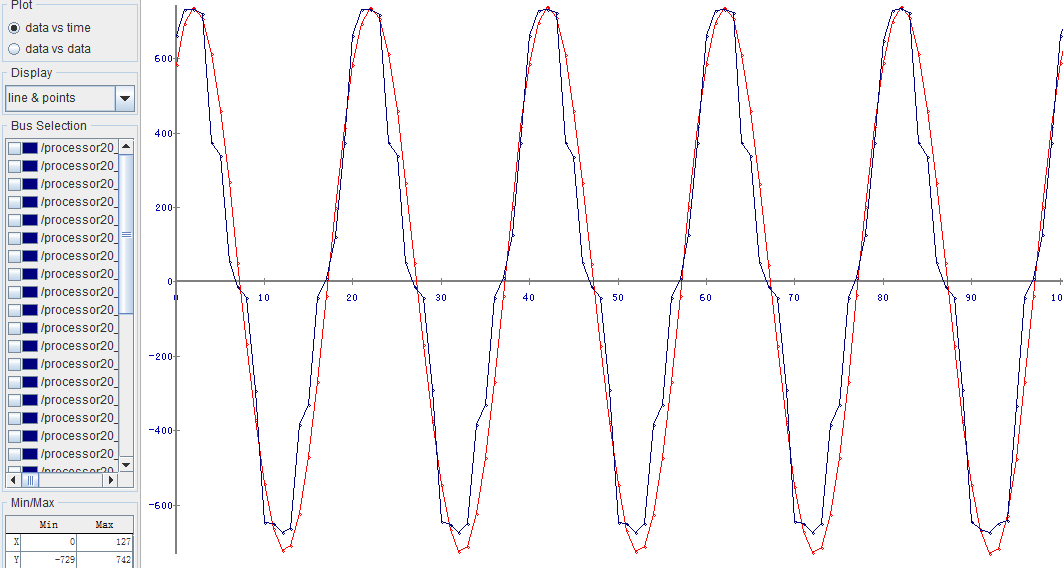

AFE5801采集的信号波形严重畸变!!!!!!!!!!!!!!!!!!!!!
Other Parts Discussed in Thread: AFE5801

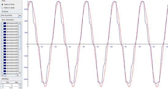

我用FPGA采集AFE5801输出信号,在chipscope上看到如上图所示的波形。向AFE5801上的第三和第四通道输入同一正弦波信号,为什么得到了不同的输出结果?
另外,有时候上电之后得不到采集信号,用示波器测量AFE5801的输出时钟,显示拉高。这是为什么?
跪求大神们指教!!!!!!!!!!!!!!!!
  • 建议分成两步来检查这个问题。
    1, 通过设置AFE5801内部产生ramp信号,来看FPGA能否正常接收数据。
    2,如果第一步没问题,就要检查前端模拟部分是否通道间一致性?
  • 楼主您好。 请问AFE5801的输出是如何进行差分到单端的处理进FPGA的?
    在之前的不少帖子中看到了很多楼主提到的问题,5801的输入N端通过电容接地,P端的输入范围是多少呢?是正负0.5V吗?
    再就是bit clock 楼主有用到吗?或者有进行串行转换的操作吗?
