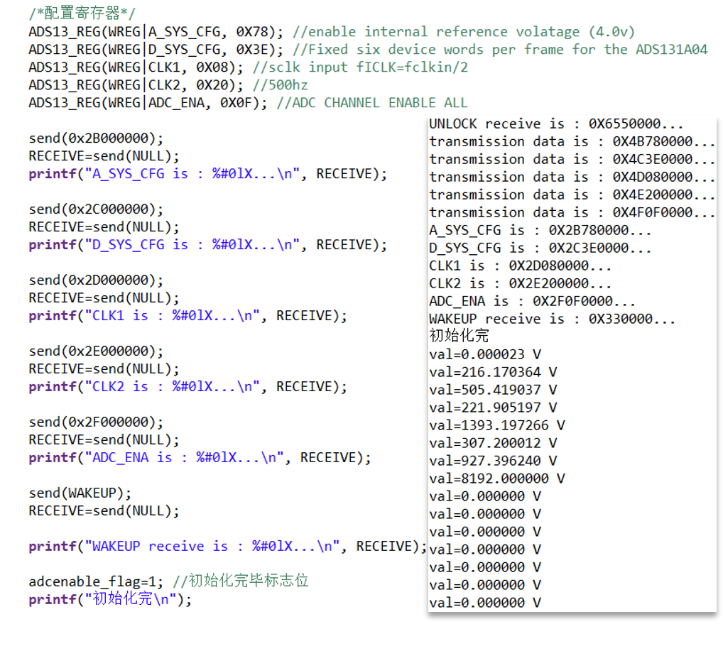

    5.我的初始化过程输入如下图所示:

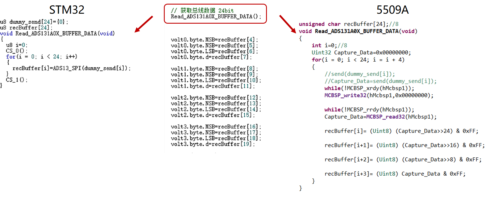

    5509A和stm32控制ADS131A04时,ADS均处于异步中断模式,因此读取数据的方式理论上应该是相同的。其中5509A的程序是仿照stm32写的,如下所示,stm32发送24次8位的0,dsp发送6次32位的0:
    我尝试了读取其他寄存器,反馈都符合预期。刚开始不为0的数就是读取的转换数据,但数值除了第一个都有点离谱,每次都会有些不相同,我也很疑惑。

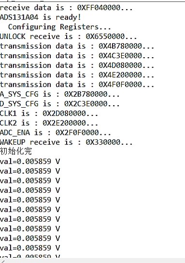

  • 您好,感谢您的回复,我想再确认一下我的做法是否有问题。
    我目前不方便测量DRDY信号的频率,所以我试着写了个中断程序,结果一直收到同一个字符:

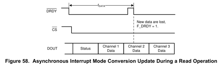

    因此我想确认一下我的做法是否有问题。根据ADS131A04用户手册对其异步中断模式的描述(Figure 58),当DRDY信号变化时AD转换数据开始传输:
    对于这款ADS131A04(M0、M1,M2均接高电平),我理解的数据传输过程如下:

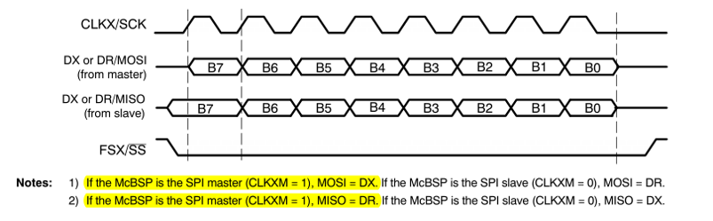

    因此,根据Mcbsp配置为SPI后的时序图(如下,spru592E,Figure 6−3),我只用提供5×32个时钟信号就能完整地接收到数据,因此我在程序中进入中断后发送了5次32位的0x00000000。

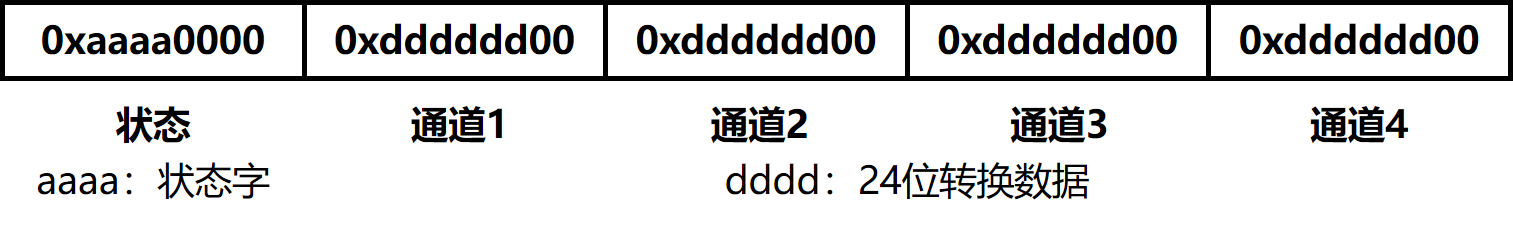

    AD的D_SYS_CFG寄存器的FIXED位设置为1,数据格式为6字帧; CRC_EN位设置为0,禁用CRC。AD的传输格式如下(数据手册figure 50a):
    在传输期间需要帧同步信号一直保持低电平。
    使用TMS320VC5509A的Mcbsp模块配置为SPI后,无论是收数据还是发数据帧同步信号均会短暂地跳变到高电平(figure 2-12 和 figure 2-14)。因此利用FSX0引脚连接ADS131A04的CS引脚无法读取数据,仅能读取最开始的状态字。
    我是用GPIO口代替FSX0引脚后就能正常接收AD转换数据了。
