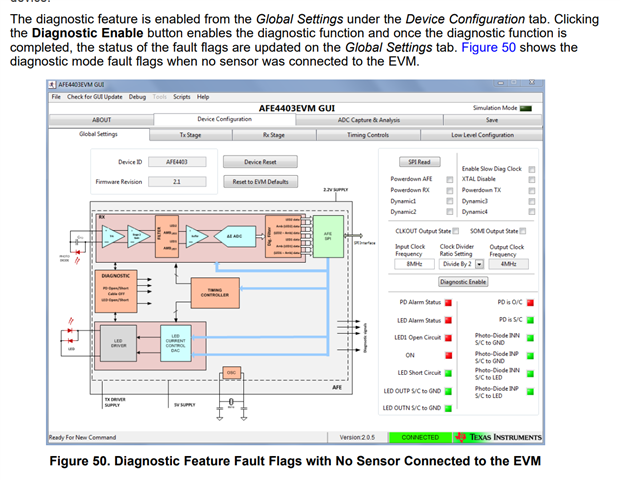

红光/红外光发射器 与 PD接收器,对应的讯号分别测试OPNE 与 SHORT;只有 红光/红外光发射器于OPNE测试时 GUI 画面依然显示正常 却没有显示报错 ?!

您好,是否已经开启诊断功能,enable Diagnostic?点击Diagnostic Enable 按钮,开启诊断,一旦有检测到open或short时,GUI下面状态指示那里会显示红色。
