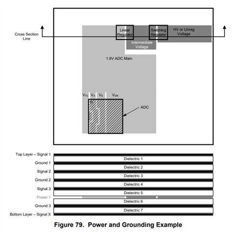

这个芯片不需要区分数字地和模拟地吗?
您好,

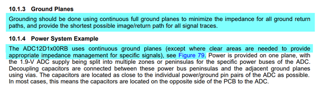

datasheet是建议使用连续的接地平面,以最大程度地减少所有接地回路的阻抗,并为所有信号轨迹提供尽可能短的回路。图79有个大概示意图。

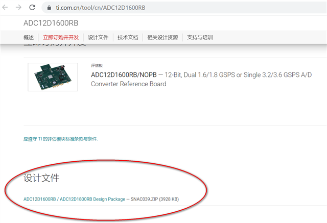

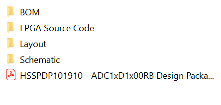

EVM板链接中提供了源设计文件,其中有原理图、Layout,您可以下载下来参考源文件中的PCB设计:
EVM板链接:https://www.ti.com.cn/tool/cn/ADC12D1600RB
