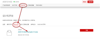

您好,
ADS131A02转换结果不是存放在寄存器中的,它是直接通过SPI接口输出的。当收到DRDY信号时,可以发送NULL命令来读取AD结果,在ADS131A02产品首页如下截图处提供了 ADS131A04 Example C Code,不知道您是否已经知道?
