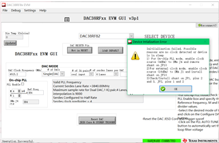

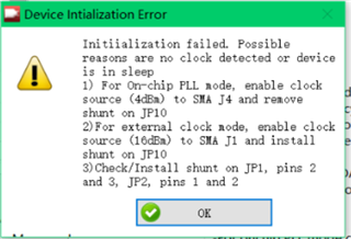

1,我按照DAC38RF8xEVM用户手册“2.1.5 DAC38RF8x Graphical User Interface (GUI)”操作到第三步就出现了如图所示的问题,提醒我“初始化失败”,可以看见我的硬件是已经连接成功的。用户手册“2.1.5”的第三条“3. On the Quick Start tab, toggle the DAC RESETB Pin button and then click the Load Default button.The software automatically configures the DAC to its default state.”——请问是先点击软件界面上这个“Not in RESET”,然后再点击“LOAD DEFAULT”吗?因为我看见DAC38RF82EVM上有一个“DAC RESET”按钮,我也尝试按过之后再点击“LOAD DEFAULT”,但是依旧是提示初始化失败。请问如何解决?
感谢!
