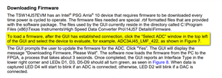

1,我按照用户手册“TSW14J57 JESD204B High-Speed Data Capture and Pattern Generator Card User's Guide”在HSDC Pro软件上完成“更新固件到DAC”时,按照用户手册指示灯D1、D3、D5~D9、D10、D11、D13~D15、D17~D19、D21、D22长亮,D2闪烁;但是实际情况D2、D6、D7没有亮,且D9、D22亮度较低。我想询问一下原因,如何检测。

    1. 更新完固件之后,D1、D3、D5~D9这几个灯应该是点亮状态,如果没有检查GUI是否和demo建立连接。

    关于您的第三问,因为我这边暂时没有这个板子,无法复制您的现象,我的建议是先检查demo的硬件是否搭建好,包括您的第一个问题也是,先检查硬件部分的连接,包括电源,一些jumper的设置。

    1,请问什么是“demo”?我就是按照用户手册说明先连接上“_DAC38RF8x_LMF_841 ”后,再点击的更新固件,更新完成之后在DAC38RF82EVM板子上的两个灯D9、D10会变成蓝色(这是不是代表两个板子已经连接成功?)但是TSW14J57EVM的D2、D6、D7依旧不亮。

  • 1. demo指的就是EVM板哈。更新完成之后DAC38RF82EVM板子上的两个灯D9、D10会变成蓝色。应该就是连'接成功了。
