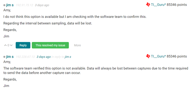

由于数据有特殊需求,因此我需要将数据导出到我自己的GUI中,并且我们有着连续采样并显示的需求,因此使用了HSDCPro Automation DLL\Manual and Examples路径下的C++代码来对HSDC进行控制,但代码中没有关于连续采样的说明和操作,希望贵公司能给hsdc软件中连续采样的运行逻辑或者给出一个使用dll库进行连续采样储存的方案,初次之外,我还想咨询连续采样过程中是否会因为采样指令之间的间间隔导致少量数据丢失

您好,
感谢您对TI产品的关注!为更加有效地解决您的问题,我将您的问题发布在了E2E英文技术论坛上(英文论坛对应子论坛链接:https://e2e.ti.com/support/data-converters-group/data-converters/f/data-converters-forum/1161726/tsw14j57evm-how-to-use-dll-libraries-for-continuous-sampling-operations),将由资深的英文论坛工程师为您提供帮助,请耐心等待他们的回复。
