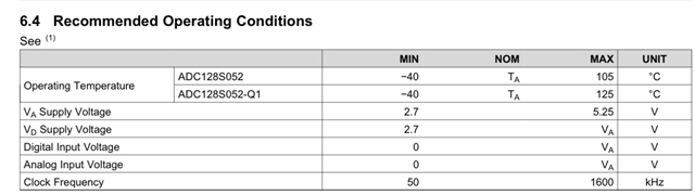

adc128s052手册中的推荐时钟频率是50~1600KHz,但pin Functions中推荐的pin频率是3.2~8Mhz,所有电气特性也在这个频率范围测试,两者之间是否相矛盾呢?另外adc128在全温度范围,正常工作的频率范围是多少?

您好,
50~1600KHz这个范围是错误的,之前有用户咨询过这个问题,如下帖子:
ADC128S052 的 fsclk参数请查看如下datasheet 截图:
当在3.2MHz~8MHz之间使用fsclk操作器件时,TI测试的所有器件都满足其指定的参数性能。
当时钟频率低于3.2MHz或高于8MHz时,所有测试的设备都能正常工作,但少数设备的参数性能会降低而超出了规格(例如SNR比规格降低1dB)---没有特别明显的性能下降
当时钟频率低于0.8MHz或高于16MHz可能会导致参数性能明显下降和/或功能问题。
因此正常工作的频率范围是3.2MHz~8MHz
