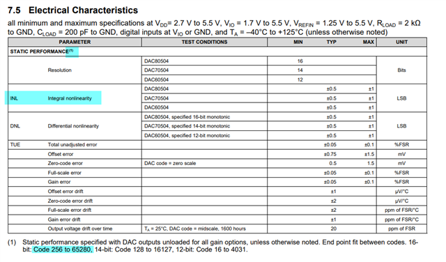

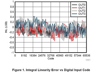

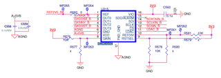

DAC80504 是轨至轨的DAC,手册中有其 INL 的测试数据,结果显示其 0-65535 的 INL 均小于1。而我们经过测试发现,当 code<813 时一直维持 7.3mV 的输出。由于在极端情况下我们要求输出至GND,所以我们想找到解决办法,又或者是不是我们的使用存在问题。手册中确实规定了输出余量,但我想如果可以得到如此完美的 INL 测试结果,一定也有方法实现 0 输出。
  • 您好,
    关于INL,它不是从code 0开始的,它是从256开始的:

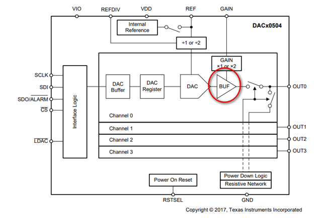

    这个输出不能到0V主要原因是输出放大器或输出buffer它不能完全输出至负电源0V,因为运放内部下管开关管导通输出0V时总会有一个导通电压,这个导通电压与流过它的电流成正比,因此在unload时,输出是最接近0V的,datasheet给出的是0.004V。如果有灌电流,这个电压会更大。
