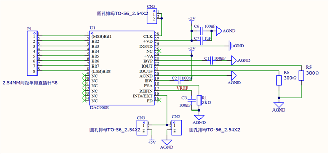

Part Number: DAC908
DAC908使用图里的设计,其中R5 R6改为了150欧,将D0-D8接地,上电后两个电流输出电压都为3V
您好,
设备是否经历了R5 R6为300Ω时上过电?这有可能已损坏了设备;
您测试了几块设备是这种现象?看下面帖子E2E英文工程师的回复,DAC908的输出在上电时是不确定的,您尝试在D0~D7输入数字信号时对应的输出是否正常?
