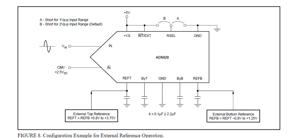

在ADS828中有两个输入管脚IN+和IN-,当两个管脚的都接不同的输入的时候,输入值是如何计算的啊?是等于IN+的输入电压减去IN-的电压吗?
Other Parts Discussed in Thread: ADS828

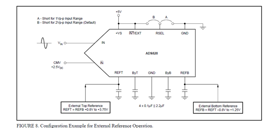

ADS828采用差分输入时,真正的输入就是IN+减去IN-。
不过要注意不超过差模和共模输入范围。
也就是说如果采用5V电源供电,IN-接+2.5V的直流电压,那IN+的输入范围就是-2.5V到+2.5V?可以这样理解吗?
