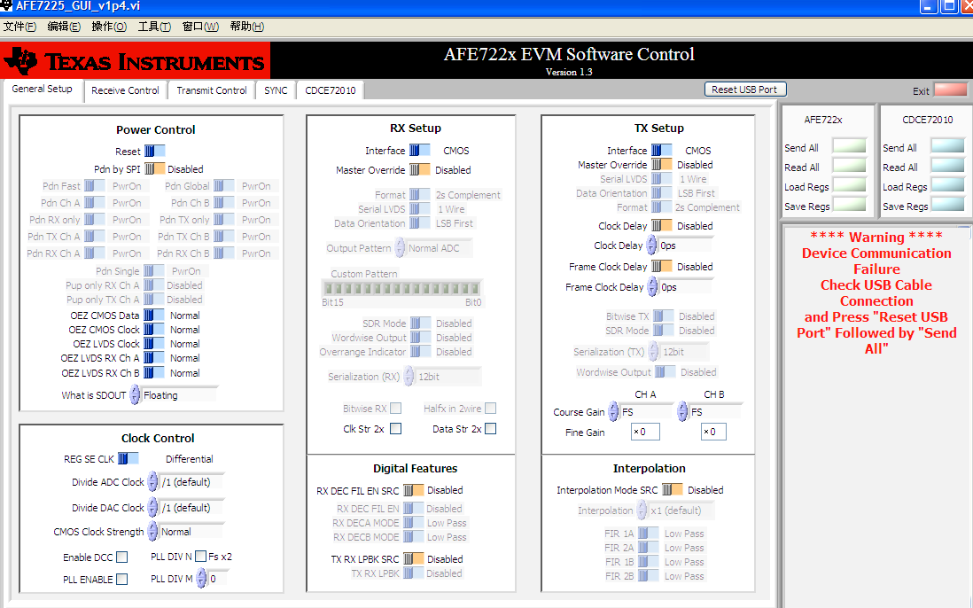

1. 当然要继续配寄存器,配不配寄存器,和输入时钟是差分还是单端没关系。如果输入时钟200M,ADC要工作在100M,时钟部分肯定要把divide ADC clock配成/2。
2. 你去官网下载一个配置软件,这个软件用起来比较方便。
http://www.ti.com/tool/afe7225evm
3. clkin和DAC时钟一样,这样操作可行。可是这根FIFO bypass有什么关系?
