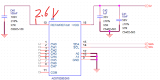

如上图,ADS7828用5V供电,参考电压为内部参考,但是测出来参考电压是2.6V,发送的指令为1 0 0 1 0 0 0 0;1 1 1 1 1 1 1 1;
这是什么原因呢?

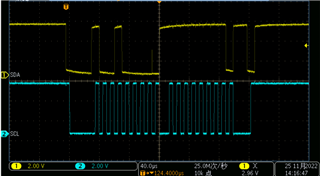

您好,SDA和SCL通过上拉电阻上拉了吗?
发送的指令为1 0 0 1 0 0 0 0;1 1 1 1 1 1 1 1,时序对吗? 能否收到ACK信号? 可以把时序图附上我这边看下。
