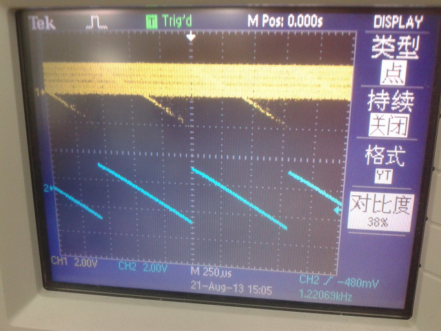

DA2932是一款双路输出DA,我用一路输出锯齿波(iout1),一路输出rom里存储的正弦波(iout2),iout1那路的信号是正确的,但不知为何iout2那路的信号明显叠加上了iout1的信号,让我无法继续接下来的工作了

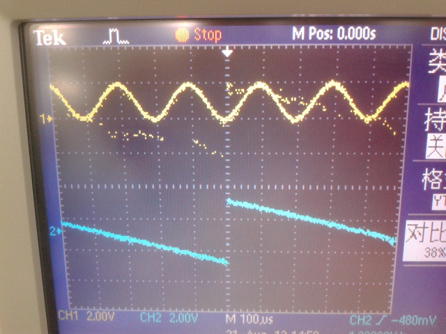

这张更容易说明问题

锯齿波那个通道,看上去一个格子代表2V?所以锯齿波的峰峰值是大约3V?如果是这样,那应该是用错了。DAC2932手册第3页Output compliance range是-0.5~0.8V,应用时不要超过这个范围。
