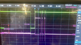

DRDY_n输出周期低脉冲,周期大约为253us,低脉冲持续时间约2.75us。CLKIN输入时钟8.1MHZ,Fmos/osr大约是4KSPS,与253us的周期相符。
但是问题在于,每次DRDY_n上升沿后都DOUT都会输出0xFF22的数据,根据手册这是reset信号的response,但我并未发送reset信号。
如果我提高SCLK频率,在两个DRDY_n低脉冲之间发送其他命令,在下一帧能收到正确的response,但两个通道都没有数据输出。
