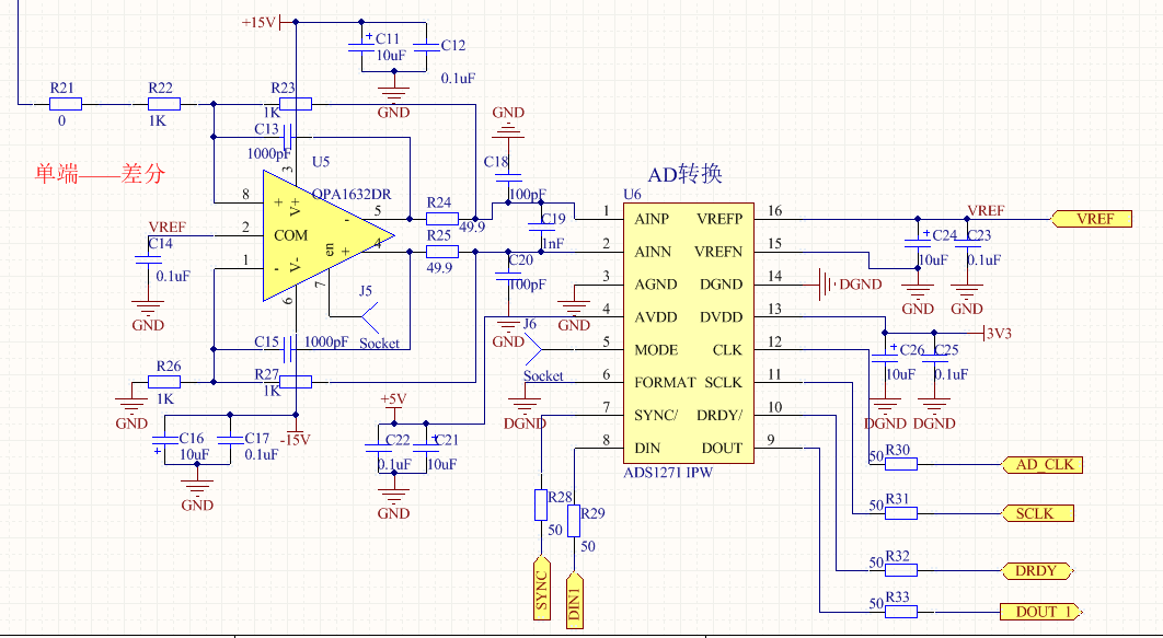

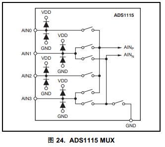

在使用AD的时候有时候经常不小心让输入电压超过额定输入值,造成AD的损坏。那么该如何根据AD的数据手册来设计输入保护电路呢? 比如ADS1115,
如果使用单端输入,是不是应该在输入前添加一个电阻?那这个电阻的阻值该如何确定呢?
差分输入又改如何设计其保护电路??
如果内部输入没有保护二极管,那么这个保护二级管该如何选择??
ADS1115内部有保护二极管,外部不需要加。一般如果前端有运放,这种保护很少做。
不论单端还是差分,都是加二极管保护,可以串一个小电阻,比方10Ω的做限流。
二极管的选择和你输入电压范围相关。
那您的意思是输入电压都超过了输入范围,导致芯片坏了是吗?rui chen2 说:你好,内置有钳位保护电路,输入电压过高会烧毁AD吗,我用的ADS1271坏了两片了,好还没找到原因
