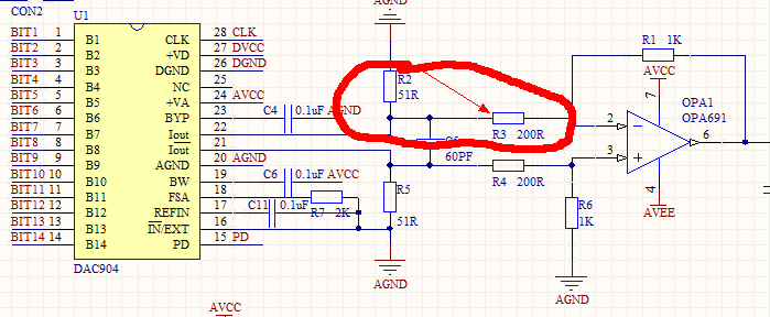

如图,DAC904后接了差分放大器放大5倍,不过运放使用了opa690,依据DAC904数据手册上的公式算出电压,可实测时输出正电压时,Iout 端比计算值高20mv左右,输出负电压时,又低十几mv,放大后,误差更大了,但另一个互补输出端~Iout(我只好这样表示了)输出与计算值相近,就差1-2mv,请问这是什么原因呢?
会不会是因为运放反向输入端的电压在R3处电流流入电阻R2,使得输出电压改变?
TENING, 你好

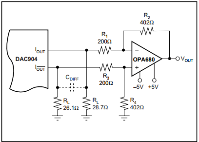

根据分析, 你这个电路实际上是不对称的. 如果你需要每端的输出负载阻抗为50欧,则R2应该为67欧, R5为52.5欧.
IOUT 的负载等效为(R2*R3)/(R2+R3) /IOUT负载等效为R5*(R4+R6)/(R5+R4+R6).
非常感谢你的帮助,但是改了之后还是不对啊,误差更大了,这是什么情况?
干嘛要用个电流反馈的运放??怎么这么想不开??电流反馈型运放,负输入端看进去是低阻,这样你的电路明显就不对称了啊。
换个电压反馈型运放,或者用个balun做双转单再放大。
我用了OPA690,现在调好了,就是实际的输出是计算值的0.8倍,不知是什么情况,我在程序里把参数改了,谢谢。
