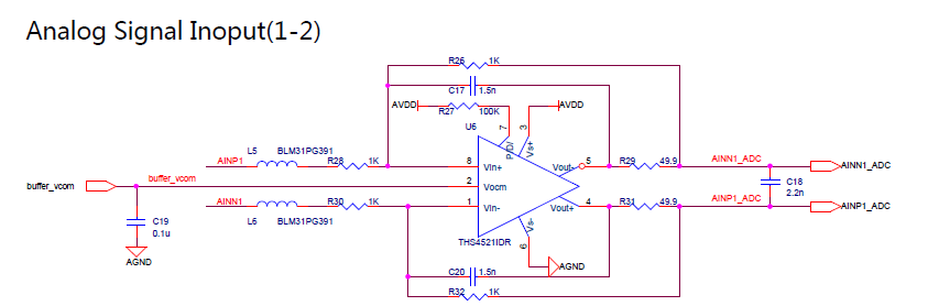

第一次使用ADS1274,用于采集传感器信号。传感器输出信号最大20mv,阻抗为390欧姆。
前端使用THS4521 ,1:1;ADS1274选择高精度模式、SPI、Discrete。ADS1274的主时钟为100KHz,
SCLK为25KHz,采样率约为200Hz。

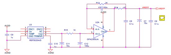

电路基本上参照"User's Guide for ADC"上的电路部分电路参见下图:
现在的问题是采集出来的数据不准确,误差特别大。具体描述如下:

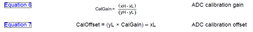

传感器空载时为5.64mv,接上采集板后测量THS4521输入端为5.14mv,AD转换后采集的数据为0x38db,
为14555,根据公式 计算后约为4.338mv,误差太大了。
请问各位,应该从哪些方面查找问题以及THS4521的输入阻抗如何计算呢?
