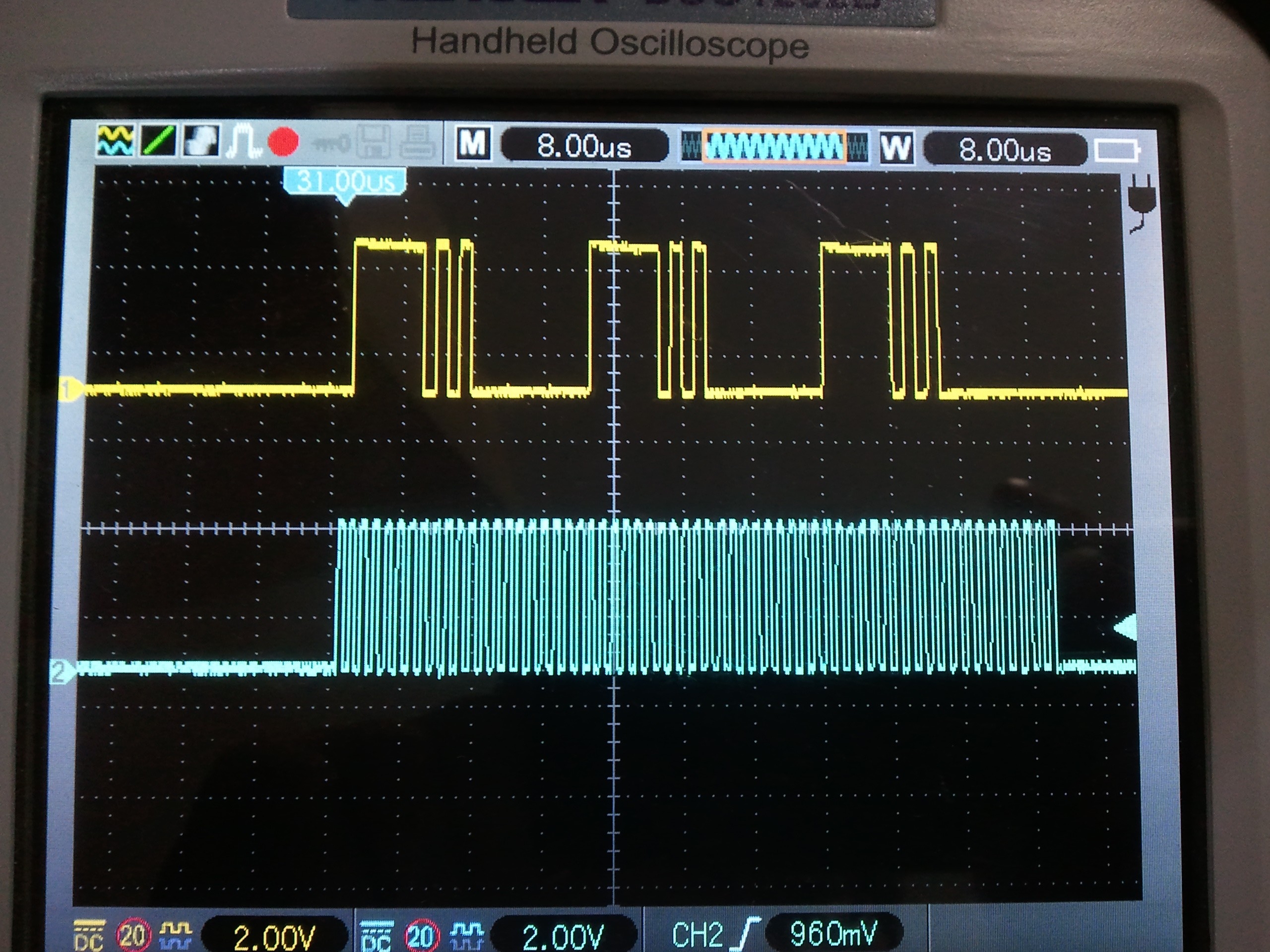

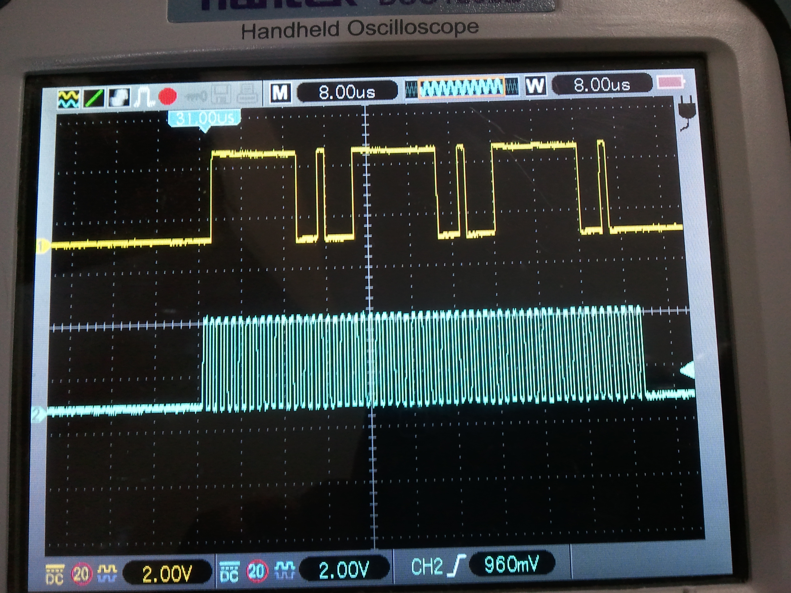

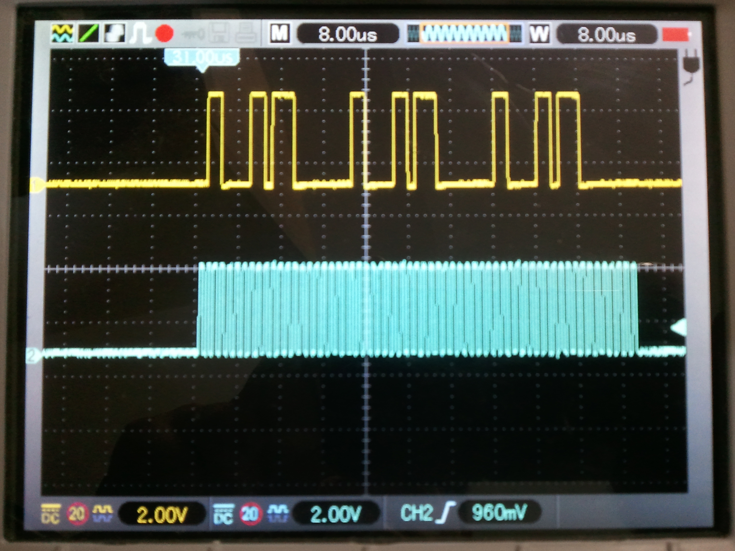

用FPGA做了一个SPI接口控制器,用示波器观察,CS,convst/rd,SDI,BUSY,CLK到片脚信号正常,但SDO无信号输出?
有谁知道SDI数据应在SPI CLK时钟的上升沿改变还是下降沿改变,需要每次单通道采集一次数据,应设置MODE几方式较好?

    从Figure 39 看,SDI数据是在CLK的下降沿有效,所以在上升沿改变。
  • 初步怀疑是SPI配置的问题,请问楼主可否将SPI的配置程序以及示波器波形上传?datasheet中显示SDI数据是在CLK的上升沿改变的。每个应用模式都可以满足您所说的每次单通道采集数据一次的要求,只是在half clock mode 和full clock mode需要的时钟不同,在half clock mode下需要40个时钟才能输出一次SDO,2us完成一次完整的读数据,而full clock mode只需要一般的时间。

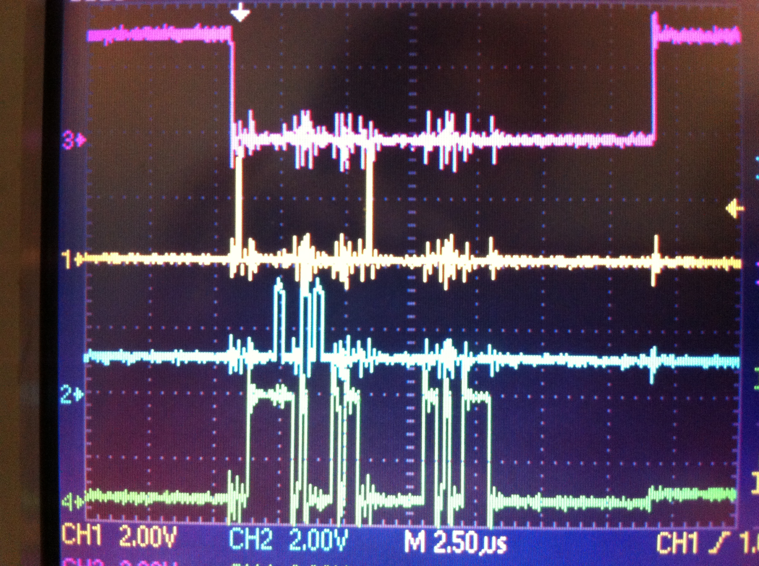

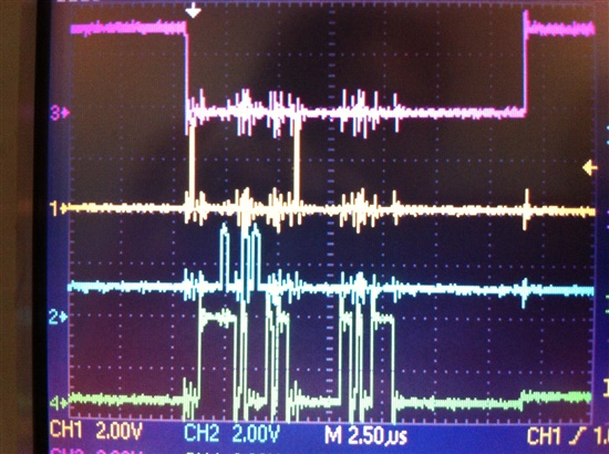

  • 今天根据指点,我做了以下实验,现象很奇怪!
    我的电路要求是实现两路正负+-5V单端输入的测试,SDOA输出,用的SPI CLK为4MHz,Special Mode II读,参照Figure 36,SDOA采用上升沿读数,结果在指定的位置读数始终为0,图如下:
    3为CS信号,1为RD/CONVST信号,2为SDI信号,4为SDOA信号,整个CS周期为60个SPI CLK时钟。
    CONFIG的配置为0X1140,即M0=0,M1=1,SR=1,PDE=1,CID=0,R[1:0]=01,C[1:0]=00,
    在SPICLK的第44个脉冲上升沿开始读SDOA的数据,结果如上图三分之二后显示一样,始终为0,前两个20脉冲周期有数据输出,但不知哪个正确?
    请大侠指教了!!
  • 现将SPI的VHDL代码贴上,请指教!!!

  • 大侠都有事不在吗?请指教了,多谢了!!!
  • 我认为中间20个时钟读出的数据位本次转换的数据,你先确认一下中间20个时钟周期读出的数据是否符合你的输入信号。另外你在一个CS信号周期convst和RD信号有两个,所以进行了两次转换和两次读取,而你的输出也正好为两组数据。所以,我认为你的ADC已经工作了,请确认一下转换结果和你的输入信号是否一致。谢谢!
  • 现将RD和CONVST分别加,第一个20SPICLK加RD,将SDI数据读入AD的配置寄存器,第二个20SPICLK加CONVST,AD开始转换,观察BUSY波形完成,第三个20SPICLK加RD,读出SDOA的数据,结果值不定.数据是在RD信号结束后立即开始读,CID=1.配置字0X0060,0X0160,0X1160等都试过.不行!请指教了,多谢!!!
  • 求救,真没招了,折腾了一个月了,还是解决不了,那位大侠好心给个样例程序吧,否则只好暂时放弃了.,
  • 上一下你的原理图吧。另外你的输入信号是+5V和-5V不变的吗?你先别急,遇到问题也要一步一步来解决。

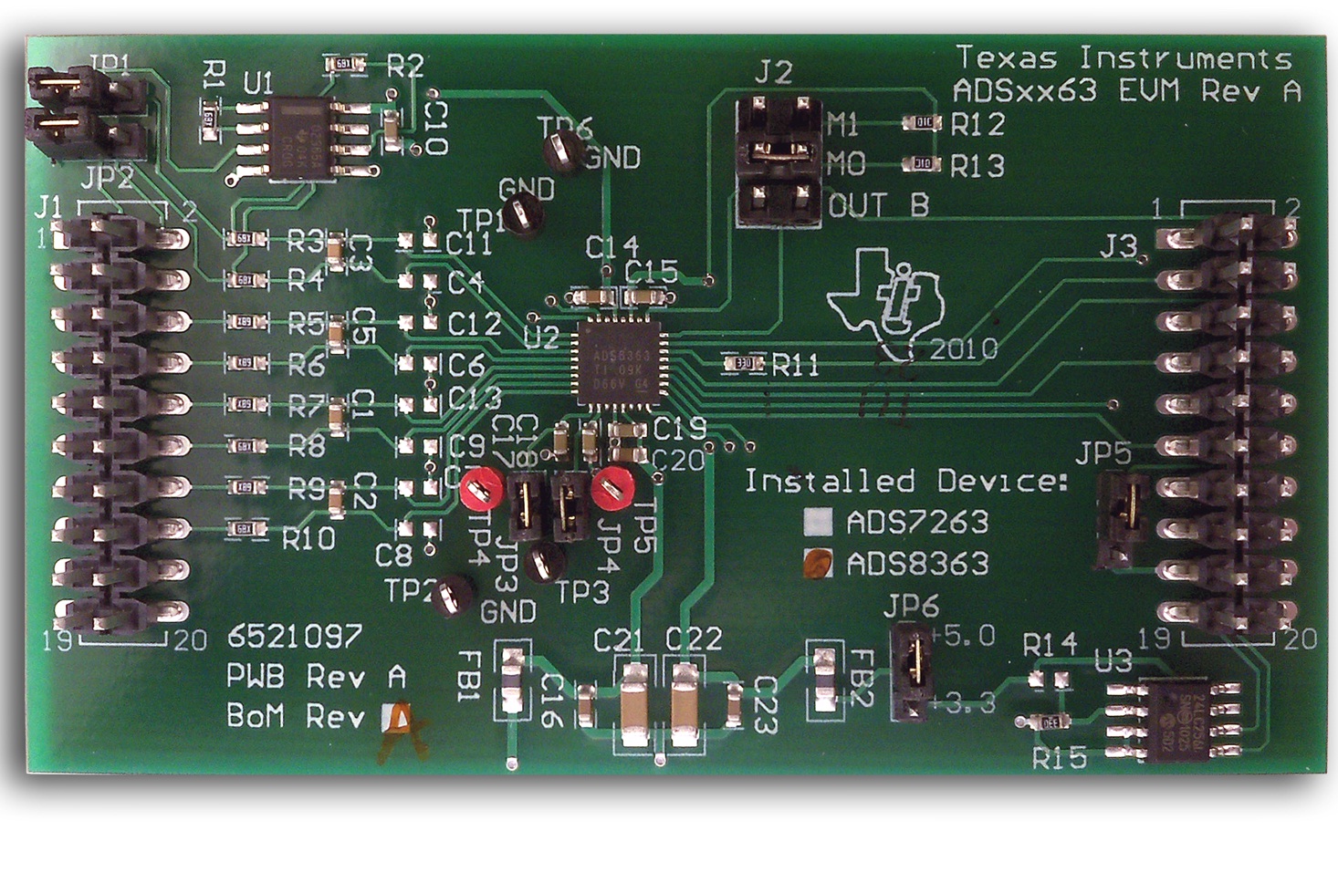

    用的是ADS8363EVM,如下图,通过3个插座与母板连接,FPGA引脚与J3的1脚CS、3脚clk、7脚RD、11脚sdi、13脚sdoa、15脚busy、17脚convst相连,AD口接
    至J1的16脚cha0、14脚cha1、12脚cha2、10脚cha3,输入电压范围为-5V~+5V,现有几个问题不明:
    1、SDI数据写入config寄存器的起始标志是不是RD信号的结束下降沿,还是CS以为低有效,就在clk的时钟下自动写入?
    2、RD在读取SDOA时相对clk的时钟是否是第一个上升沿开始到第二个上升沿结束,在第二个clk的下降沿开始读取MSB16位,以后延续在Clk的下降沿读数?
    3、config_reg的R[1:0]是否在第一次20个clk时钟中必须写01,然后再在第二个20个clk时钟中改为00,才不影响第三个20个clk时钟中的SDOA结果输出?
    4、RD和CONVST两个信号可否分别使用,不必合成一个?
    请解惑,多谢了!!!
  • 等了一天,无人解答,看来选用这个型号的人太少,试了再试,读值不准,无奈,只好另选型了.
  • 1. 首先检查你的RD信号是几个时钟周期,在 Special Read Mode II下,RD信号不能大于一个时钟周期;SDI数据写入是在clk的时钟下自动写入。
    2. 在half-clock mode 下,RD在读取SDOA时,实在clock的上升沿读取。参考datasheet 28页第一段。
  • 请问SDI数据在CLK的第几个开始,第几个结束,因为我的CLK是始终存在的,是连续不断的,难道SDI数据就不断自动写入?
    多谢Andrew Wu 的指教,我在修改试一下!
  • 3、config_reg的R[1:0]是否在第一次20个clk时钟中必须写01,然后再在第二个20个clk时钟中改为00,才不影响第三个20个clk时钟中的SDOA结果输出?
    R[1:0]来控制config_reg的更新,当需要更新时,是需要在第一个20clk时钟中写入01的,第二个20clk用来保持,所以不需要更新config_reg,将R[1:0]改为00.
    RD和CONVST是可以分开来控制的,这样CS就不需要在一个新的conversion开始时保持为低,而只需要使能CONVST就行了。如果RD和CONVST合在一起的时候,RD是在clock下降沿触发,所以两个结合的信号必须在clock上升沿时开始有效,convertion就可以在下一个时钟的上升沿开始。
  • SDI是与RD和clock相关的,SDI数据是在RD使能后的第一个clock下降沿开始写入,持续16个连续时钟结束,后四个时钟为0.
