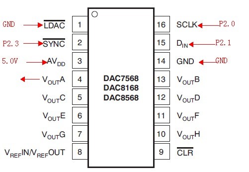

搞了好长时间,端口一直没有电压输出,不知是不是其配置有关,我选的DAC_A通道输出,寄存器是这样写的:
write_32bits(0x0800,0xFFFF,0x1000); //打开内部参考,设置静态模式
write_32bits(0x0400,0x0000,0x1000); //给DAC_A端口上电
write_32bits(0x0000,0xFFFF,0x0000); //写入数据给DAC_A寄存器
write_32bits(0x0300,0xFFFF,0x0000); //写入数据给通道A寄存器并更新A
写32位数据我是分四次写的,先写前面12位,再写中间16位,最后写最后四位。

void init_dac8568(void)
void main()
WDTCTL=WDTPW+WDTHOLD; //关闭看门狗
P2SEL|=BIT0+BIT1+BIT2+BIT3;
P2DIR|=BIT0+BIT1+BIT3;
P2DIR&=~BIT2;
P2OUT&=~(BIT0+BIT1+BIT3);
init_dac8568();
while(1);
大致的电路图如下:
