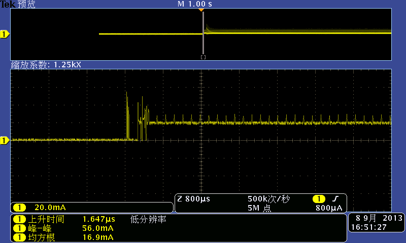

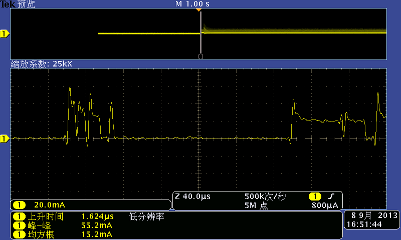

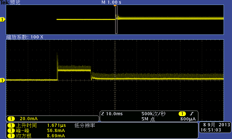

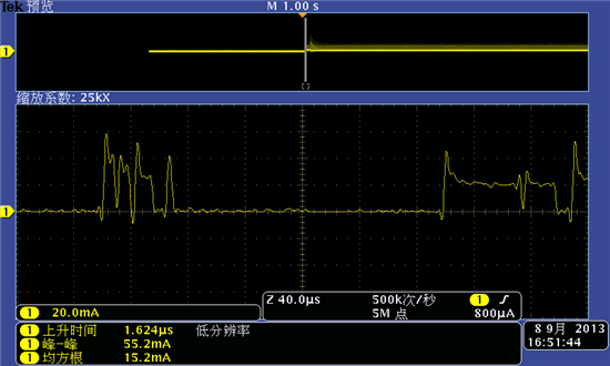

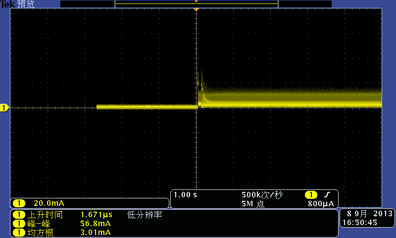

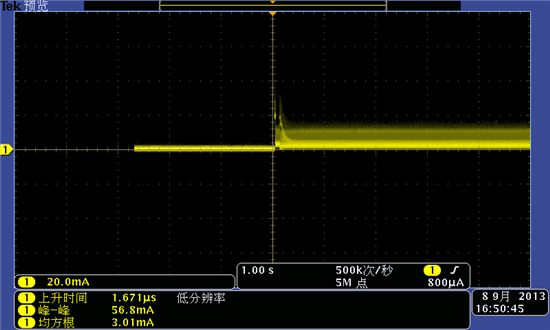

第一次用到这个芯片(XTR116),现在的电源处理是经过TPS7A4901、XC6202P332得到3.3V为MCU、AD、DA、LCD等电路供电,结果是在输出低端(5.6mA)以下总是差0.13mA,只有5.47mA,到高端的线性都可以。如果不用TPS7A4901芯片,MCU、AD、DA、LCD等电路的供电分别取自Vreg和Vref端时,这样高低端输出的电流都可以。请问这是什么原因造成的?我现在是不想去掉TPS7A4901,应该怎样改进?另请问Vreg(+5V)最大能输出多大电流,DATASHEET上好像没有注明这点呢?谢谢!
