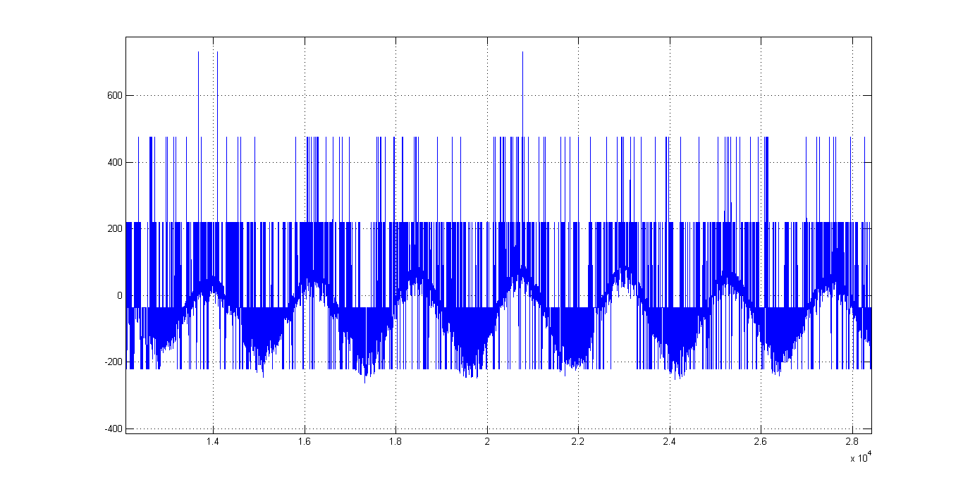

我们采用ADS62P25进行模数转换,采用并行接口控制(SCLK接AGND,SEN接AVDD,CTRL1、CTRL2、CTRL3接AGND),CMOS模式输出,内参考。为什么输出的数据很乱?输出数据波形如附件。
AVDD33经过了一个很奇葩的电阻网络之后,连接到了SCLK上,SDATA也没有连接。这种接法,怎么配置芯片??芯片都没配置起来,怎么抓数据??
