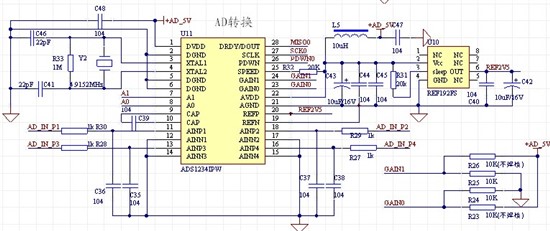

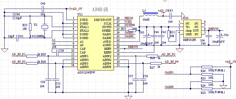

请问,当同时用ADS1234的4路AD时,其中某一路有无信号,会对其它3路产生影响,这是什么原因造成的?
Other Parts Discussed in Thread: ADS1234
试试把无信号输入的通道,输入引脚都接地,看看是否有改善。
另外,试试看两个通道间启动转换的间隔长一点,有可能是上一个通道还没有转换好,下一个通道开始转换的命令就过来了,造成前一个通道影响后一个通道。
有没有试过把每通道的转换时间拉长一点,可能是上一个通道还没有转换完,下一个通道就已经启动了,造成通道间影响。
有没有这种可能:通道选择没有完全打开或者关闭,因为你的A0,A1输入信号没有将通道完全打开或者关闭。只是一种猜想,因为A0,A1并不需要大电流,不过你可以试试
