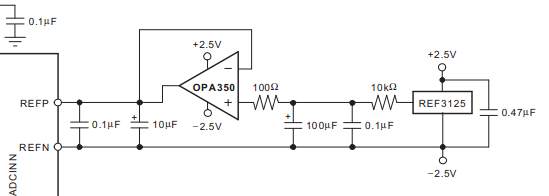

参考电源VREFP、VREFN电路参考ADS1258数据手册“Figure68.BridgeInput, Single-SupplyOperation”,选用REF3125+OPA350,
这个问题 已经给我解答了,VREFP=+2.5V、VREFN=-2.5V;
 在回复中说“可以仅仅用REF3125 和0.1uF+10uF的参考bypass电容即可。”这个我不太明白!
您的意思是用一个REF3125产生+2.5V,再用另一个REF3125产生-2.5V吗?(用-5V和0V供电)

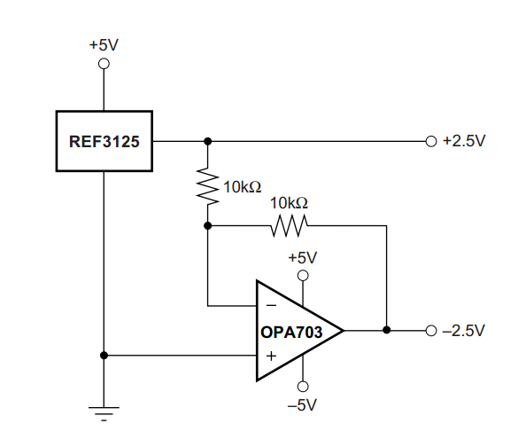

另外:我查了下REF3125的手册,上面没有±2.5V供电参考电路,只有+5V供电,输出±2.5V的参考电路,如图:
不知道ADS1258里的电路是否正确?

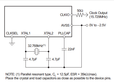

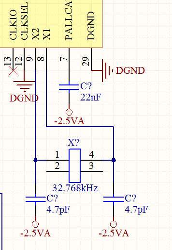

时钟问题,我选用是32.768K晶体,关于接地的问题是,手册里是连接AVSS
我的电路中AVSS=-2.5V,电路连接如下,是否正确?

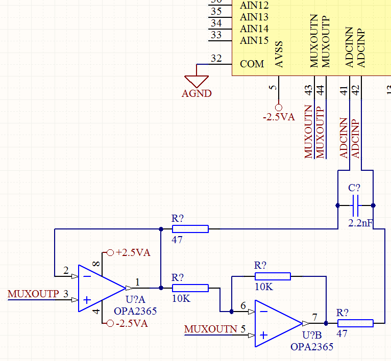

外部运放的使用,是否可以参考手册中电路使用?

  • 1. 2.5V做REF3125的正电源,-2.5V做REF3125的负电源以及REFN,0.1uF和10uF做输出参考电压的滤波电容,没什么问题。
    2. 究竟你想用图1来产生+/-2.5V,还是图2?
    3. 手册第3页,模拟输入范围+/-1.06*VREF,具体到你的应用就是+/-2.65。保证输入不超过这个范围应该就没问题。

    5. 可以参考手册使用外部运放。

    1、基准电压如果选用图1的话,-2.5V做REF3125的负电源以及REFN,那REFN会不会不稳?
         您在另一个帖子中推荐REF5025和REF5050,它们的手册中给的方案是图2 ,这个应该也是可以的吧?
         另外REF5025和REF5050,可以按照图1的方案连接,产生+\-2.5V 和+\-5V基准电压吗?
    2、关于晶振接AGND的问题。ADS1258我采用+\-2.5V供电,也就是AGND=+2.5V、AVSS=-2.5V;
    没有AGND,您在这指的AGND是否是我的模拟地,也就是和产生+/-2.5V稳压芯片的地一致?
    那PLLCAP是否也应该接AGND?

  • 1. REFN就是你系统里的AVSS,如果担心REFN不准,你应该尽力让AVSS精准。如果+/-2.5V电压供电是定死的,那么REF5系列不适合你的应用,因为这个系列的芯片需要电源电压至少比Vout高0.2V。
    2. 晶振的地和稳压芯片的地一致。PLLCAP按手册说明,连22nF电容到芯片AVSS。
