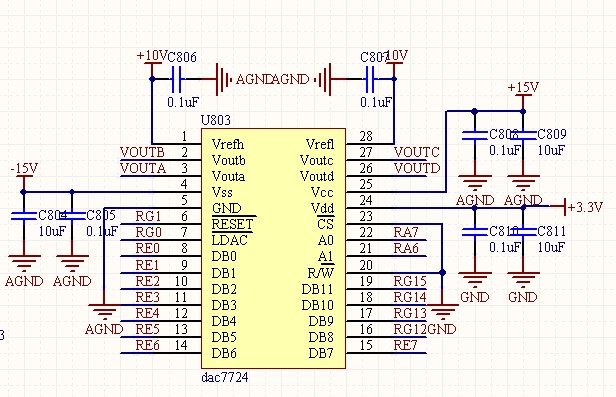

通过单片机pic24hj256gp610a输出数字量给TI的DAC7724,在DAC7724的多路工作模式下,DAC7724输出的模拟量结果为各路电压之和,而单独给一路的时候那一路就能输出正确的电压值,这是什么原因呢?还有DAC7724的片选信号CS可以一直接地给低电平吗?麻烦大神们帮帮忙,我已经弄了好多天了。。。
  • “在DAC7724的多路工作模式下,DAC7724输出的模拟量结果为各路电压之和” 有没有更具体点的说明,比方你如何配4ch的DAC 寄存器,最后输出的电压之和是在哪一路输出上?
    CS信号一直给低问题不大,只要你配置完成后保证外面的MCU不会给DAC新的配置时序。
  • 这是我的程序,我看不出哪里有问题,ABCD四路输出,例如A给2V,B给3V,那么AB两路的输出都为5V,即两路之和,其他路也一样

  • 是不是把LDAC的逻辑搞反了?写数据的时候ldac=0,输出时ldac=1,试试看能否改善。
  • 按您说的试了之后还是不对,我的程序里面开始让ldac=1是为了让各通道数据锁存在DAC寄存器中,而最后使ldac=0则是使各通道输出相应电压,这个应该没问题吧
    我的程序里面时序有问题吗?实验的结果还是之前的问题
  • 发一下你的电路图。
  • 电路图没发现什么问题,怀疑还是软件的问题。根据手册15页,
    1. 每次写操作后,需要有一个tLD,这个延时至少10ns。不过在你的程序里似乎没有发现这个延时。
    2. tLWD至少50ns,从手册看,每个写操作只能写一个通道。但是从你的程序看,是一次性写完4个通道再LDAC,这和手册不符,这可能是你的程序里最大的问题。
    3. CS在写操作后有一个拉低的动作,你的程序里似乎没有这个。
    建议时序严格遵照手册图4,每次写一个通道,再试试看。
  • 所用单片机一个指令周期就是0.27us,完全可以满足延时需要
    按您所说每写完一个通道就输出,结果还是不正确,而且我查资料,上面说可以通过控制A0、A1、RW、CS和LDAC来使LDAC为高电平,再依次修改A、B、C、D四通道数据;然后再使LDAC为低电平,从而完成四通道同时输出。
    CS拉低依然没有效果,而且只是一个片选,应该没有关系吧
