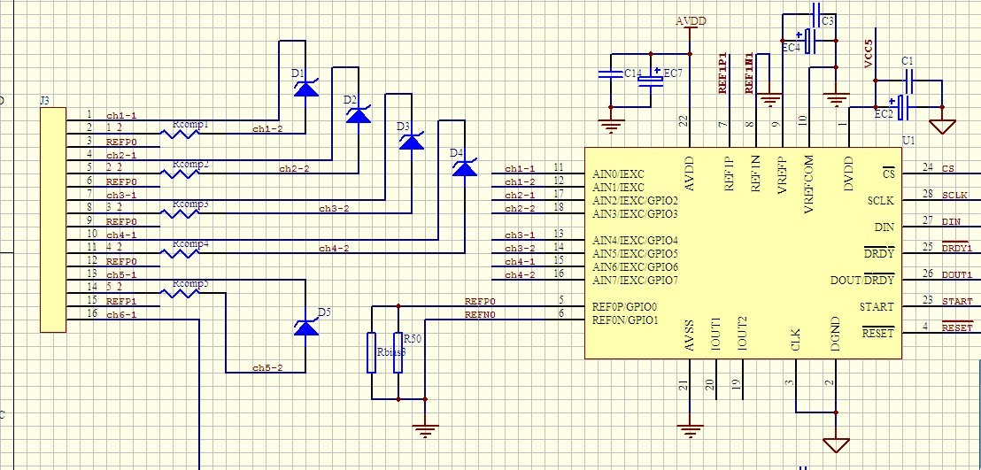

我用140欧姆的精密电阻(实测值为140.2)代替PT100,比较电阻为100欧姆,分别加入1mA的电流,输入都ADS1248的AN0,AN1。测量放大器出来的电压跟理论值不一样,差挺多的。我的计算方法是 AD_v=(unsigned long)AD_data*2.5/8388607.0;AD_data为ADS1248采集的24位数据。恒流源为1.5mA。当增益为1时,测得电压为0.0701758,理论值应为40*1.5mA=0.06,这是为什么。下面给出原理图

手册上写的内部参考是2.048V,我看你手算是用2.5V,是用了外部参考吗?
另外那个不是比较电阻,应该是补偿电阻,用于补偿到25度时输入为0V。
