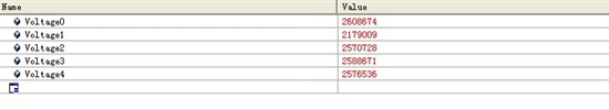

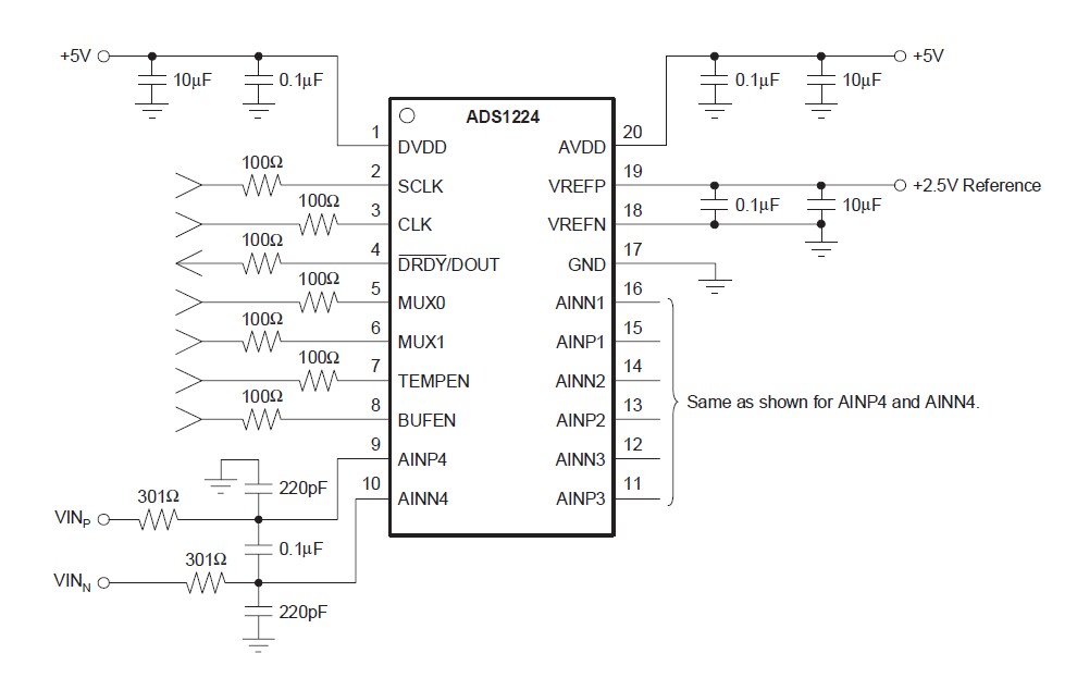

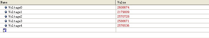

按第一个图来连接的。数据出来后,可以跟随输入的电压变化,但是上下浮动比较大。第二个图是同一个电压采样多次的结果。不知道什么原因。是不是我的电阻电容没用好呢?谢谢

我认为可以分两方面考虑:
1是信号源是否干净,例如,Vinp和Vinn连接再接到一个共模电压上,看看跳码是否依旧跳的厉害。
2是是否有噪声耦合入电路,例如检查电源纹波是否大,参考源输出的纹波(一般是很小),数字与模拟电源是否互相干扰,周边是否有大功率或其他干扰源。
不知其他朋友有什么建议么?
