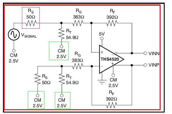

我看了ADS1672的器件手册后面的推荐电路,单端转差分THS4520部分的电路(见附件)感觉不好理解。一般的差分运放为了设置增益,或者说使其电阻匹配,都是相对于地,而图中青色部分显示的,都是针对于CM,为什么要这么做?如果这几个点接地,会怎样?
另外给ADS1672信号的(也就是图中粉色框的前面),是来至于我前面的一个放大器给出的信号,这个放大器是一个典型的10倍增益同相放大器,请问这个信号能否直接连接到图中输入端(粉色框电阻左边)? 还是说我需要在这个10倍增益放大器后面接一个跟随器后再接过来?
