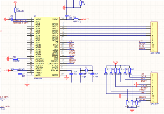

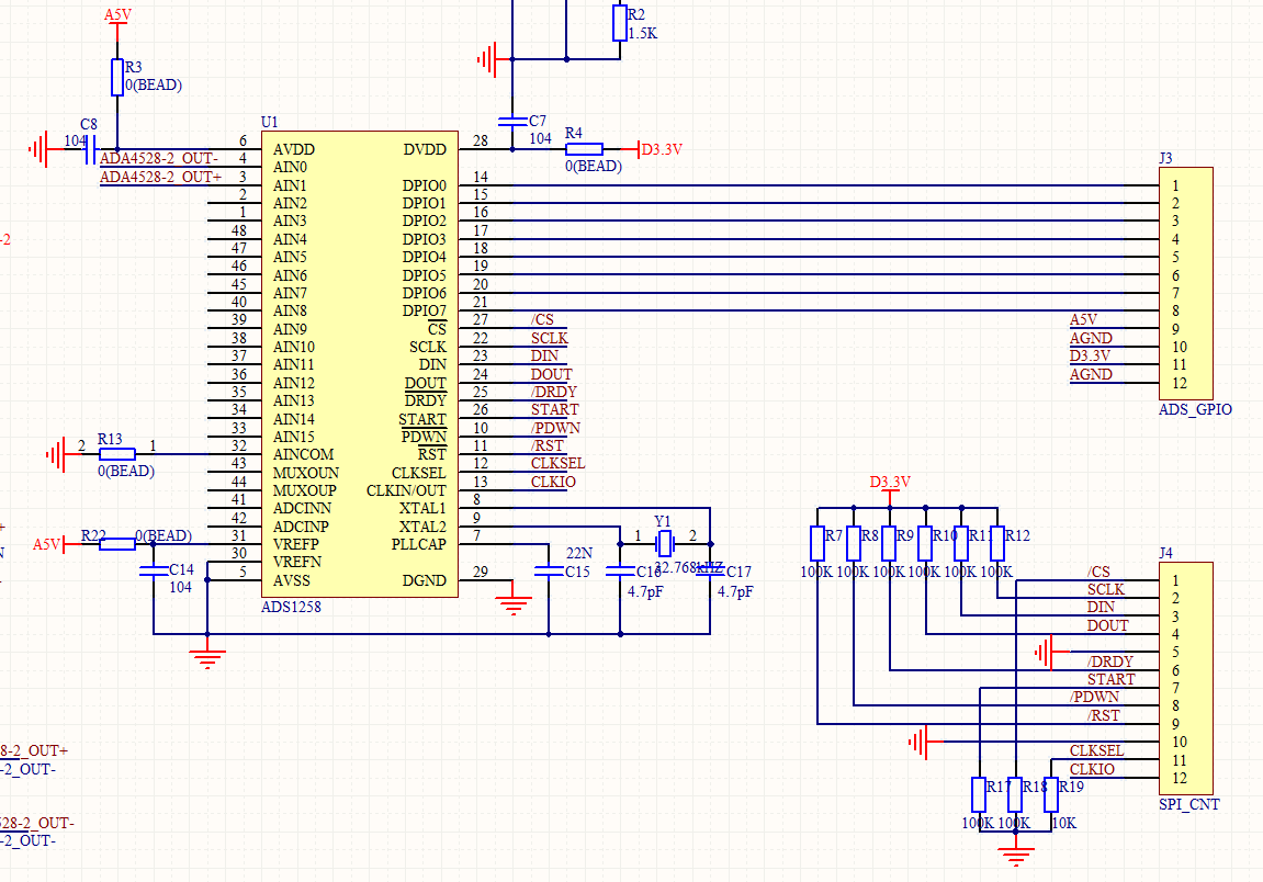

求一个简明的ADS1258 例子c程序
Other Parts Discussed in Thread: ADS1258
小弟电路板马上焊好,想借鉴下例子程序来调试这个ADS1258。准备用STM32F10x来调试。
