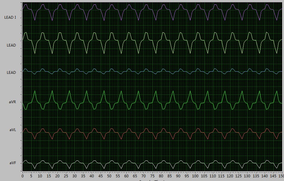

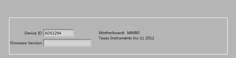

             手动安装过驱动后,板子确实和电脑连接上了。。但紧接着好多问题又来了:
    1,、Device ID识别错误,经常识别成ADS1294 .。。

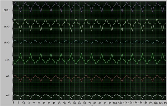

    2、Device ID识别正确后,读出的心电图形好像不对,如图
    (PS:心电发生器用的是FLUKE MPS450)

  • Hi Puling,
    请问你现在安装的ads1298r ECGFE软件是什么版本的?
    ID识别错误,好像是被干扰了,请问你的MMB0到电脑的连接线用的是配套的吗?
    寄存器在软件中的ADC Register/Channel Registers菜单,ADC Register/GPIO and OTHER Register菜单 下进行设置试试。
    如果你采MSP430去将ADC的输出传到电脑上,那么电脑上需要自己用软件编写程序去观测输出数据,不能再用ADS129xECG-FE软件,因为ADS129xECG-FE软件与MMB0母版是配套使用的。
    顺便问一下,你这个应用用串口传输速度上能满足要求吗?是否需要考虑用MPS430F5xxx或MSP430F6xxx这种带有USB接口的MCU?

  • Hi puling,
    建议用带屏蔽的,带磁环的USB线连接MMB0母版和电脑,以降低干扰。
