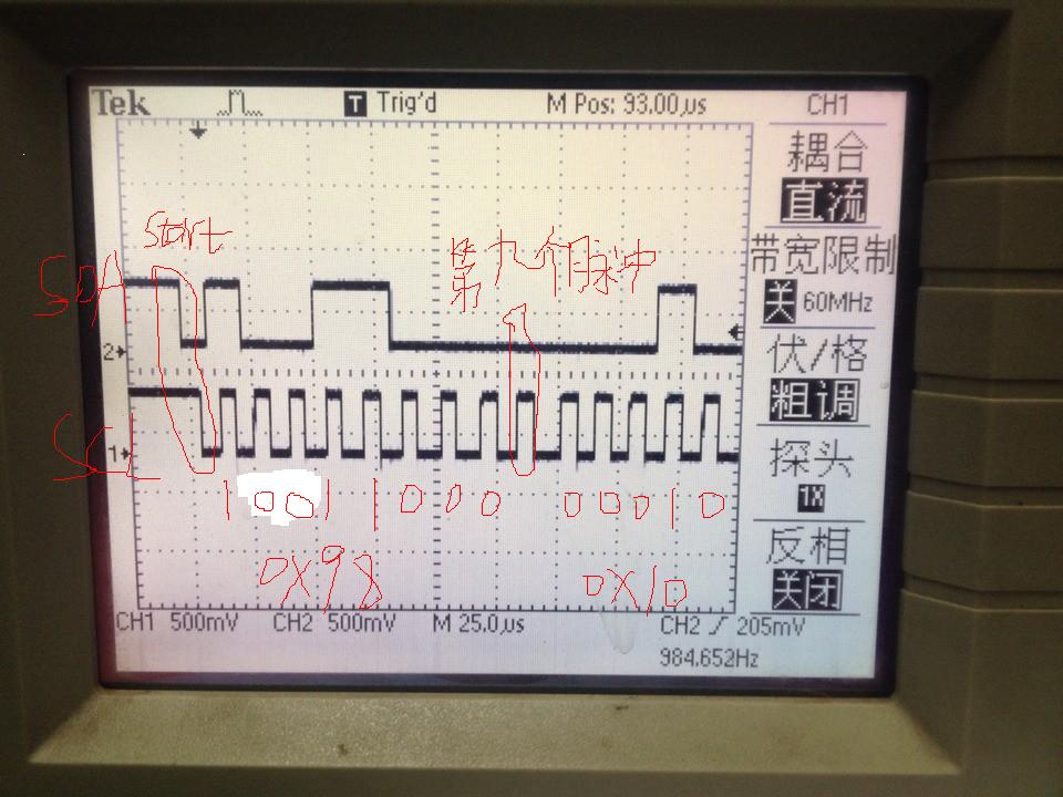

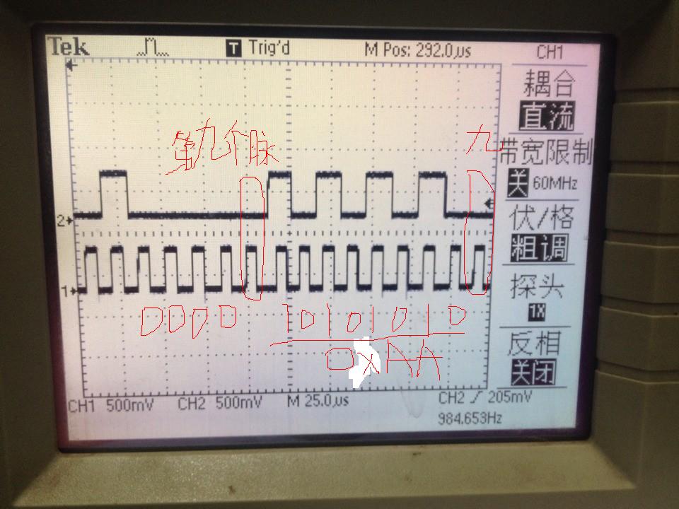

对于DAC8571的I2C通信问题始终无法解决(写入时序是这样的,开始、写入0x98、写入0x10、写入数据高位、写入数据低位、停止),就是说我发完DA芯片地址指令(1001 1000,即0x98)之后,接着应该在第九位将SDA拉高,等着DA芯片的应答,但是问题出现了,发现SDA无法拉高,后来经检查发现是由于DA芯片在第八个脉冲下降沿一到就立即就将SDA拉低了,导致单片机无法在第八个脉冲结束时将SDA拉起,当过了第九个脉冲之后,单片机就可以将SDA拉高了,这是什么原因呢?即使如此,如果我忽略这些,过了第九位之后,我接着发DA的控制指令(0x10),数据的高八位,低八位,转出的电压值也是不正确的,数字信号如图,

  • 你好, 很多句没看懂。
    while(SDA)
    这句是表达什么意思?
    另外你能把整个I2C波形截图给我们看么? 因为手册上说不仅第九位,而且有18,27,36位都需要忽略,手册上并没有说那些位是拉低的。
  • 等待总线释放SDA
  • 对,是等待释放SDA,我现在的程序是每发完一个字节后用单片机将SDA拉高,其实是拉不高的,因为DA芯片已经强制将SDA拉低了,所以程序可以直接跳出while(SDA){},之后单片机也对SDA写0,这些过程都是发生在第八个脉冲之后第九个脉冲之前,接着是第九个脉冲,第九个脉冲的高电平对应的SDA的低电平,不过这个应该无所谓,因为第九个脉冲DA芯片应该是不接收SDA上的信号的吧。等第九个脉冲完了之后接着发送下一字节。
  • 你的 init_DAC(void) 中起始条件将SDA和SCL均拉低,这个好像不太对,当总线稳定后主机将SDA拉低但同时保持SCL仍然是高电平表明发送数据开始

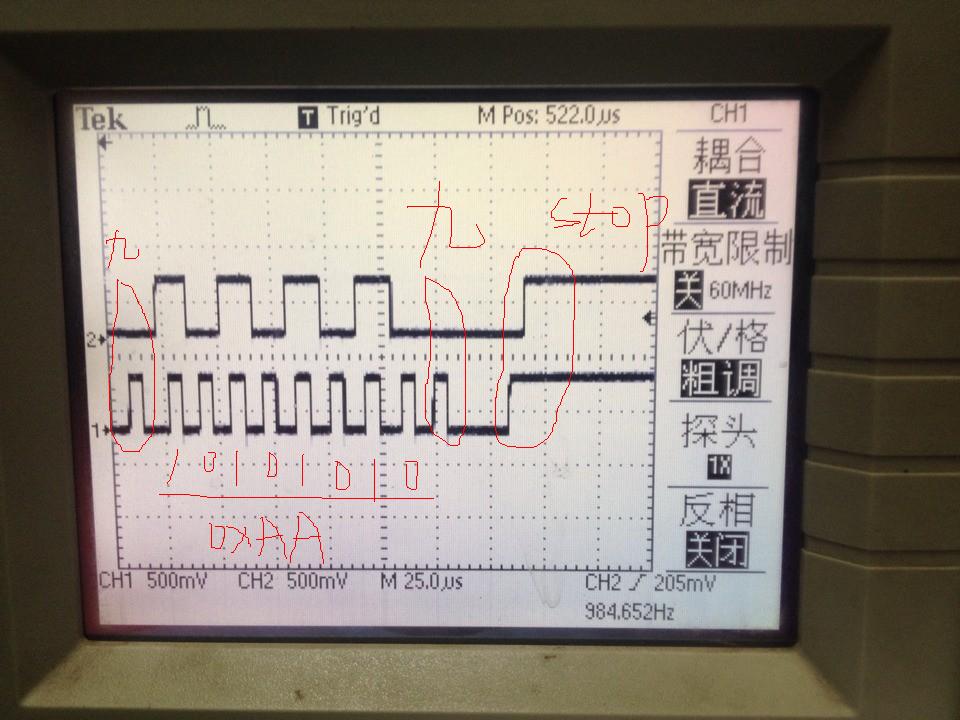

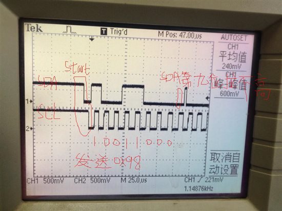

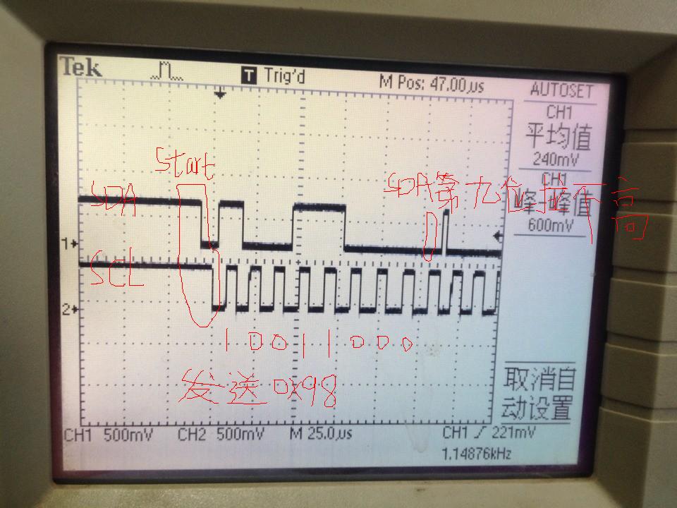

  •        刚才拿示波器看了一下,电压输出一直是0V左右。如下是整个周期的SDA和SCL的波形,三张图片依次排开看,发送时序为:开始,0x98,0x10,0xAA(数据的高8位),0xAA(数据低8位),停止。
  • 暂时我也看不错哪里有问题,顶上去等牛人回复吧。不过你的示波器的信号为什么幅度那么小?才500mV?你是用10倍衰减的探头和5V的电源供电吗? MCU也是这个供电吗?
  •       嗯对,经过10倍衰减了,其实每个脉冲的幅值是5V,我是把单片机引脚(SDA,SCL)输出方式设为漏极开路,然后接上拉电阻,上拉电压为5V.
