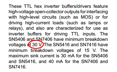

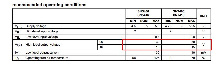

SN7406反相器数据手册上显示输出电压最大能达到30V
问题1、SN7406输出端需要接上拉吗?
问题2、根据上面对于数据手册的截图是指反相器输出端接上拉的电源可以最大达到30V么?
