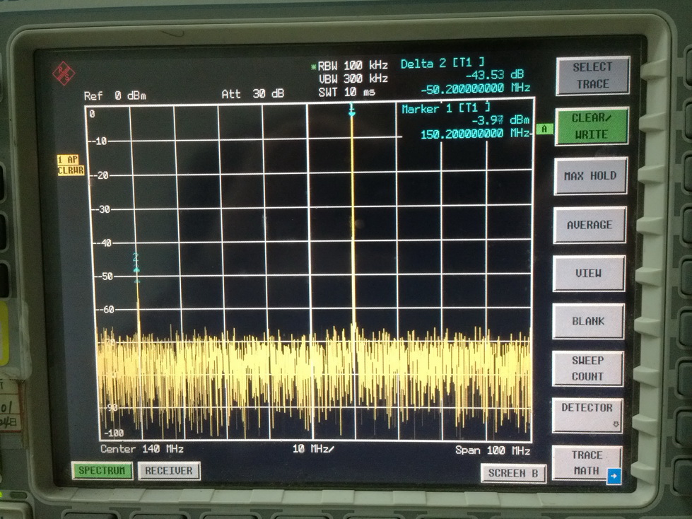

最近我在测试DAC5688的信号,发现信号和采样时钟之间会出现比较大的交调,不知道是什么原因。相关参数如下:
DAC输入信号:10MHz单音,输入速率:100MHz
5688时钟模式:Dual Clock Mode,Clk2输入800MHz,Clk1输入100MHz,所有时钟都由一片时钟芯片驱动。
5688内部8倍内插
NCO=140MHz
输出信号如下图,其中在150MHz处是正常信号,但在100MHz处有一个43dB的杂散,我怀疑是信号与采样时钟交调:100MHz=6*150MHz-800MHz,这个杂散太大了,帮忙分析一下,谢谢!
