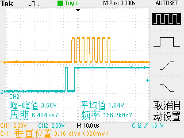

我使用STM32进行ADS1274的数据读取
ADS1274的CLK由STM32的通用定时器提供,我使用的频率是72/128Mhz。ADS1274的各个电压均测正常。
CLKDIV接高电平,Format 为001, mode 为01 即high,sync设置为高电平,DIN接地,DOUT1接STM32的MISO。
当我将SCLK接到CLK上时,DOUT端能看到数据输出,DRDY的图形和图73是类似的。
但我将SCLK接到STM32 的SPI 功能的SCLK引脚后,想使用STM32的SPI 来读取数据时,SCLK一直为低电平,DRDY的图形为图76, DOUT无输出,
为什么会出现这种现象呢??
是SPI的设置问题吗?
SPI应该如何设置,我目前的SPI设置为全双工模式,低电平极性,且下降沿传输,频率设置为72/256M,即CLK的1/2
