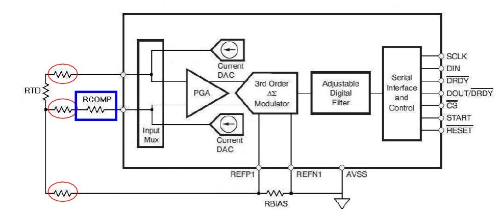

如图,3线pt100,测量范围是0-400摄氏度,如果用差分全量程,RCOMP阻值应与200摄氏度时PT100阻值相同,故选178ohm,问题:
1. 温度200左右时,ADS1248的摸拟输入电压为零,会不会因为干扰或其它原因使结果误差加大?
2. ADS1248说明书表2(Table 2. Effective Number of Bits From RMS Noise and (Peak-to-Peak Noise))给出的位长包括标志位吗?
