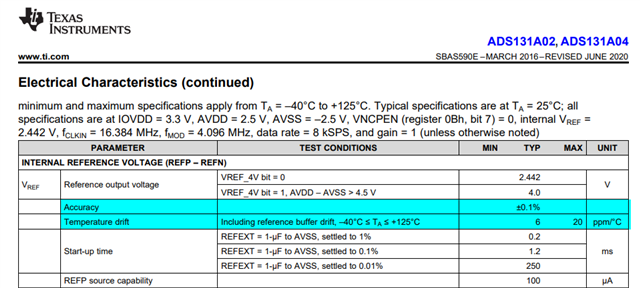

1、使用外部基准Vref 5V和内部4V基准,如果5V精度是0.05%,转换结果哪个更准?资料里没有写4V的精度 与温漂

    1、在如下 datasheet 截图电气特性表格中有内部基准精度和温漂参数:
