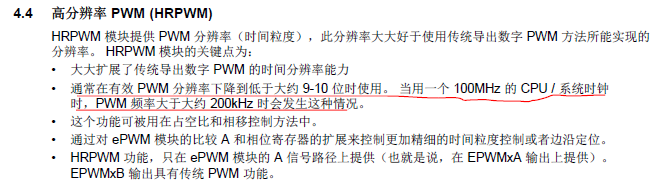

在最近使用高速ADC工作中遇到两个很关键的问题:一是用DSP产生告诉时钟信号发生畸形(我们需要用DSP-TMS28335给高速ADC提供至少20M的采样频率的时钟信号,但是当DSP产生10K时的频率PWM正常、产生500K频率时在上升沿和下降沿有些尖脉冲、达到10M时PWM波直接失真变形成了类似正弦波);二是告诉ADC的并口输出的数据处理问题(我们目前使用的ADC12040为12位并口输出的,这样就需12路数据线与DSP相连来传输ADC转换的数据结果,而DSP中GPIO口没有分组,它的命名方式为GPIO0~GPIO88,而且GPIO的传输速度值得研究)。
请问怎样处理这样个问题,谢谢
