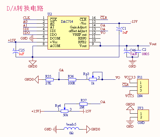

DAC714怎么输出负电压呀,
电路图如下,不知为何,总不能输出负电压,当输入为7FFF时,电压为9.97V,当为4000时,电压为7.46V,当为0000时,电压为4.96V,只有为8000H时,电压才为零,这是为什么啊
