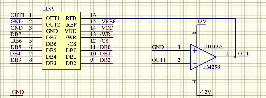

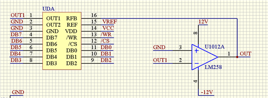

大家好,我在使用TLC7524做数模转换,在上电的一瞬间有接近100ms的最高值电压输出。如果将WR脚用1K电阻拉到地(此引脚未连接其他电路),则时间缩短至1ms以内,但仍然无法彻底消除。请问有什么好方法可以去除上电高电平输出,以下是原理图:
