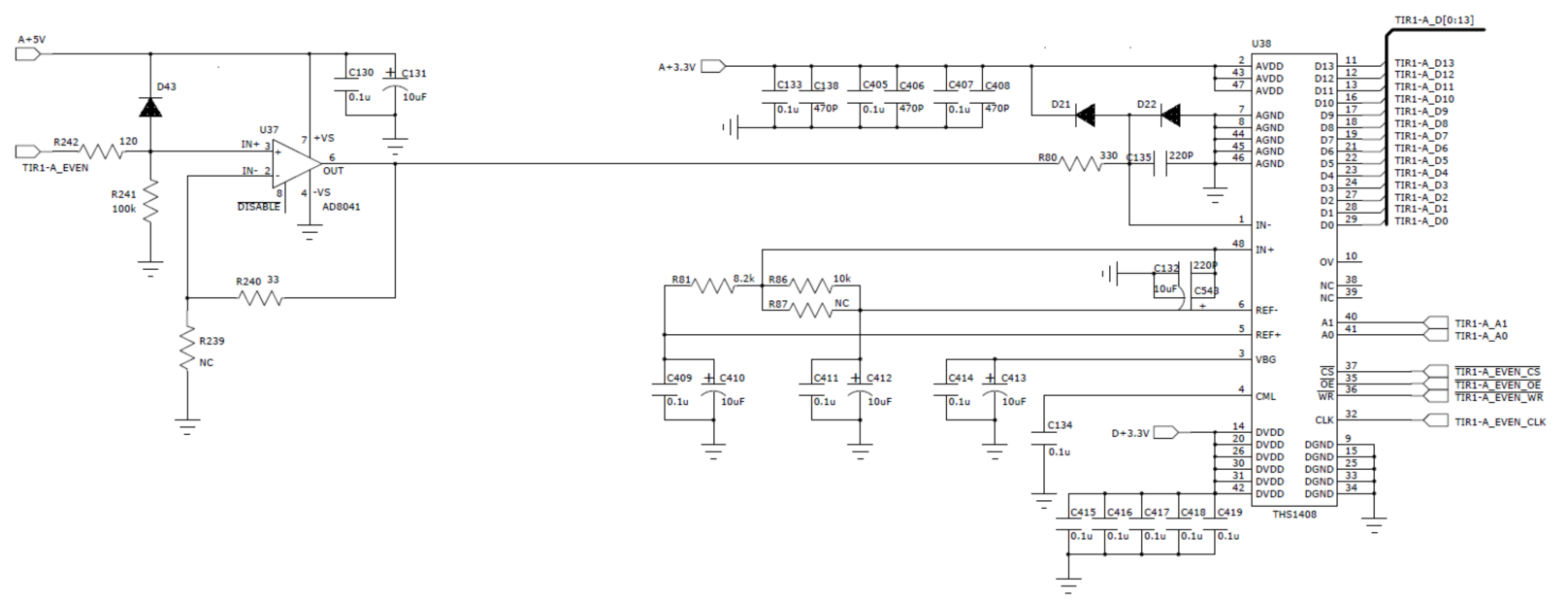

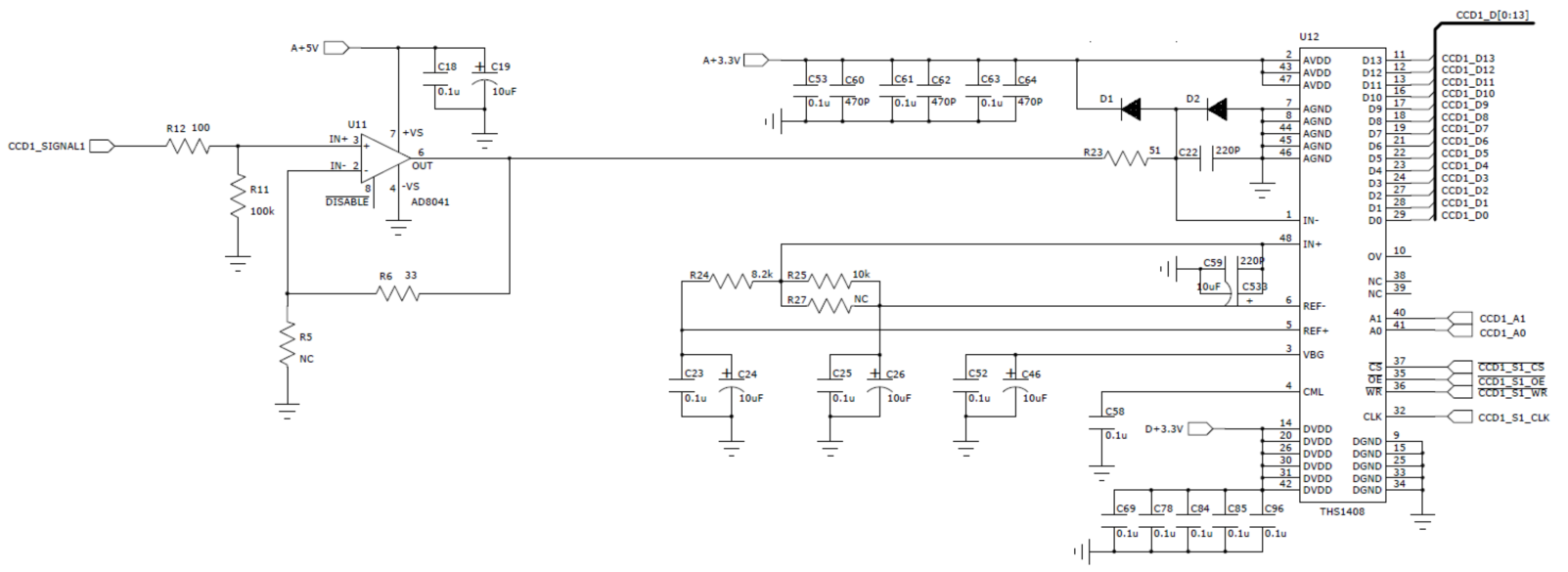

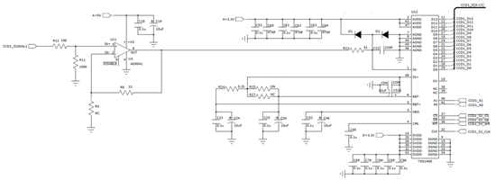

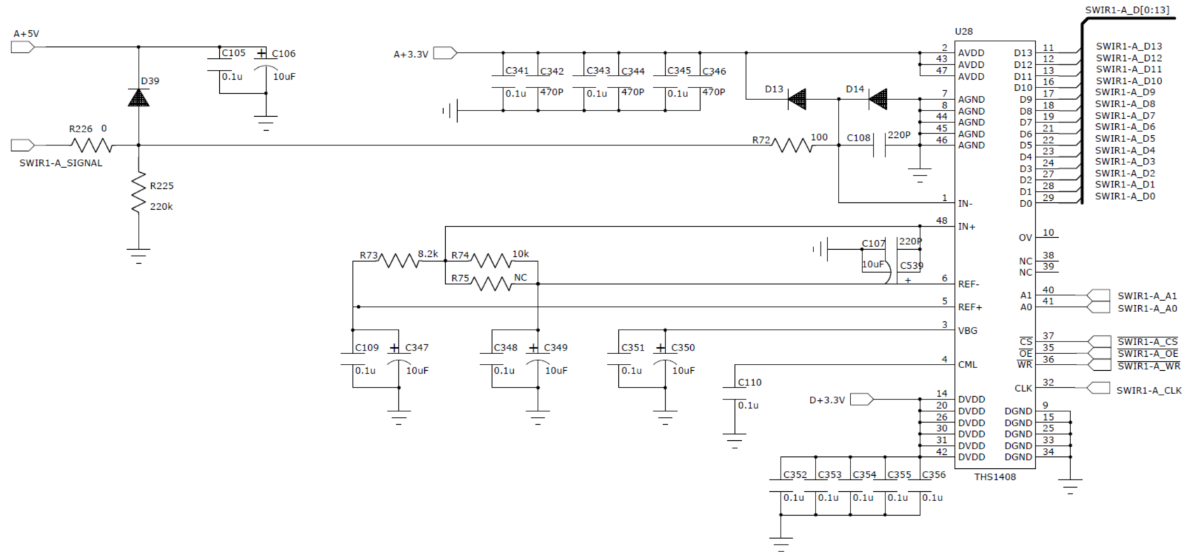

我们在设计中将THS1408配置成如图 1、图 2和图 3所示。IN-端接输入信号,IN+端通过REF+和REF-间的电阻分压网络,将IN+端电压限定在接近1.6V左右。
图 1 CCD THS1408电连接图
图 2 SWIR THS1408电连接图
图 3 TIR THS1408电连接图
然而在试验中我们发现随着IN-端输入电压的变化,IN+端电压也会随之变化。图 1中IN-端输入为4MHz的CCD模拟信号,THS1408工作在8MHz;图 2中IN-端输入为0.8MHz的SWIR模拟信号,THS1408工作在0.8MHz;图 3中IN-端输入为0.5MHz的TIR模拟信号,THS1408工作在0.5MHz。我们用三端可调电阻模拟IN+端输入电压的变化,测试IN-端电压的变化,测得如下数据:
CCD THS1408测试(THS1408工作在8MHz) |

SWIR THS1408测试(THS1408工作在0.8MHz) |

TIR THS1408测试(THS1408工作在0.5MHz) |

通过试验分析,IN-端输入电压变化时,REF+和REF-端电压基本不变,但IN+端有变化,特别是THS1408工作在8MHz时,IN+端变化有163mv。不知道IN+端电压的变化是受什么影响?如何解决这个问题?谢谢!
