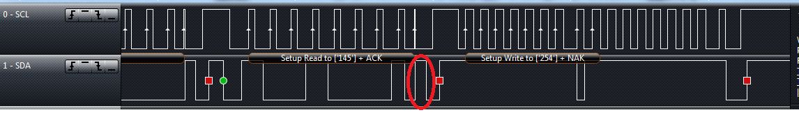

我用的是ADS1115,采集正电压工作正常,想来采集负电压,于是用差分输入,正常情况会输出补码,但是在补码开头,SDA总是在SCL高电平时出现上升沿,造成错误的停止信号,就是第二个红点,还有在红圈里的高电平,不知道是什么原因造成的,明明正电压时这些都没有,
