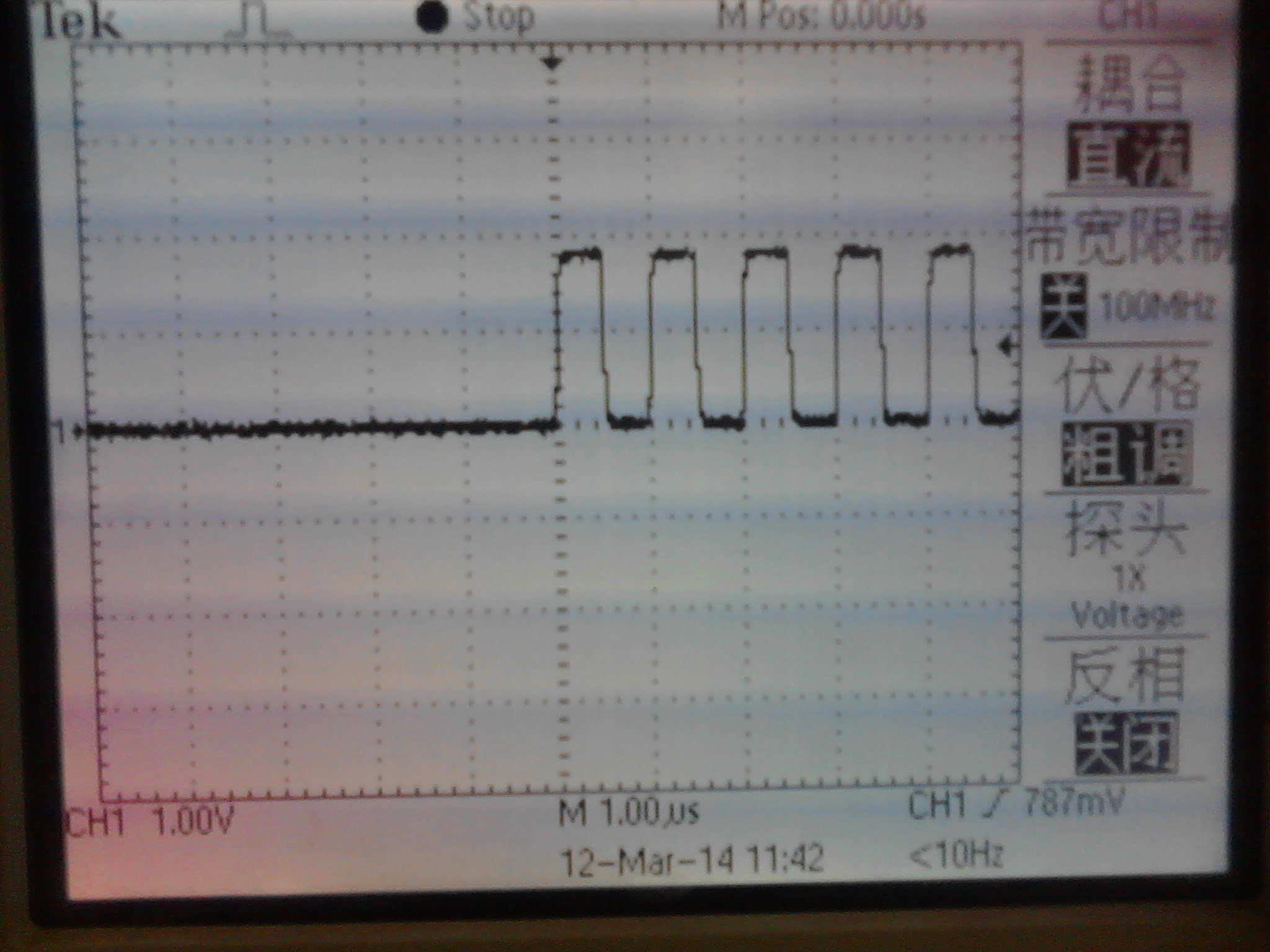

   各位工程师好,我现在正在使用电平转换芯片txb0108,现在遇到一些问题,故向工程师咨询一下。
   我想使用电平转换芯片txb0108将DSP产生的1.8V电平转换为3.3V,遇到几个问题:
1.DSP输出的SPI时钟信号是正常的,但是经过电平转换芯片txb0108后产生的则不是很好,请问有什么原因?如下图。
DSP产生的SPI 时钟信号

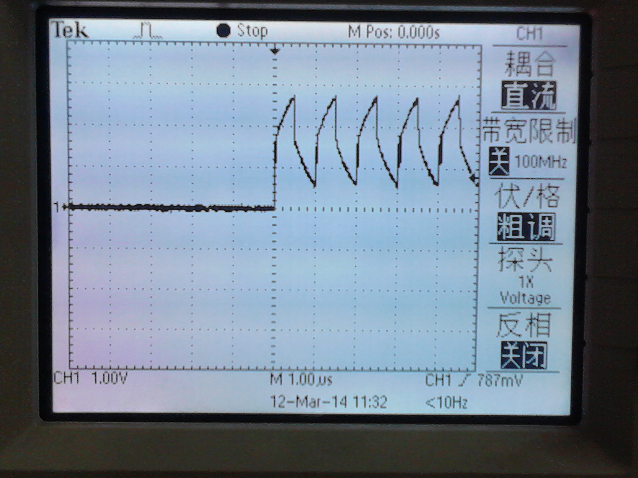

经过电平转换芯片txb0108后的波形

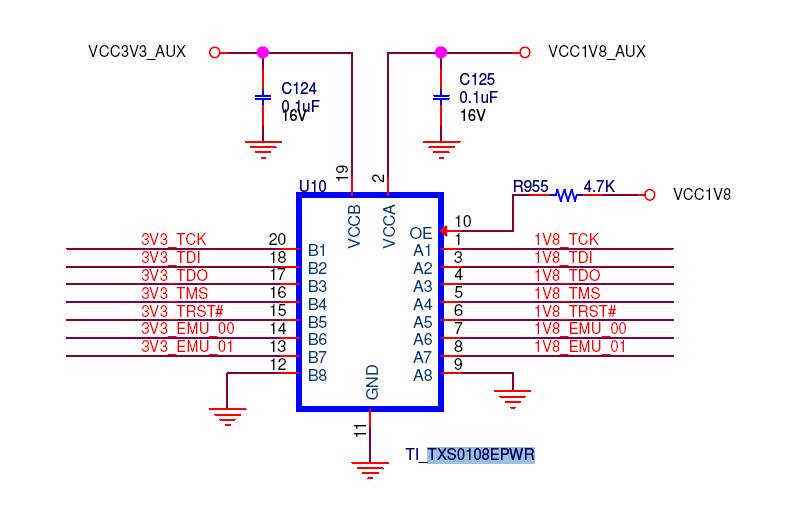

2.我是按照这样的电路图来连接芯片的,不知有无错误?如下图:
3. 想问下工程师是否可以给我们一些有益的建议呢,非常感谢!
       请工程师指点,非常感谢!
