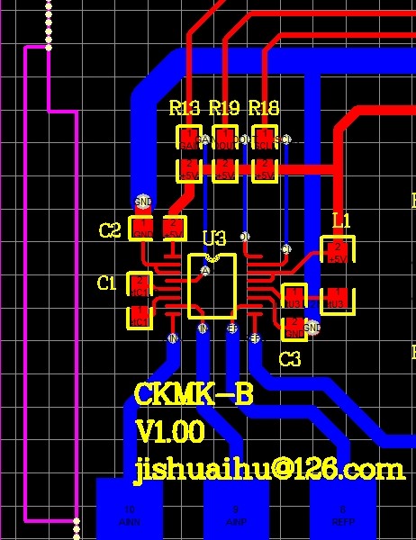

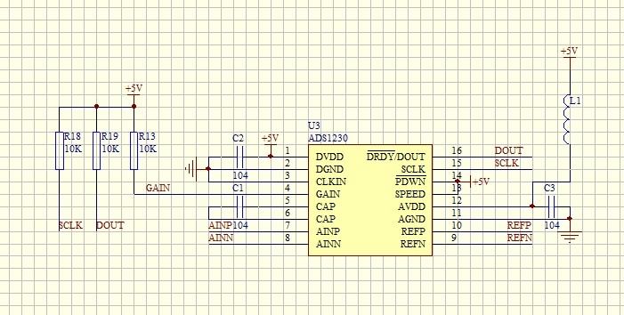

最近在使用ADS1230做一个压力控制设备,精度要求不高,但在测试的时候发现一直能不断DOUT的下降沿信号,连上MCU后DOUT一直是高电平。这个的版图,设计的时候忘了把REFP和REFN接上电源和地,实际测试的时候接上了,电源电压为5V,万用表量了很准。我现在想知道这个片子到底工作了没有,由于手里没有示波器,只能用程序仿真着看,按说应该也没问题 啊,还有没有其他的方法可以看片子是否正常工作,如果不工作可能是哪儿的问题引起的呢?谢谢
