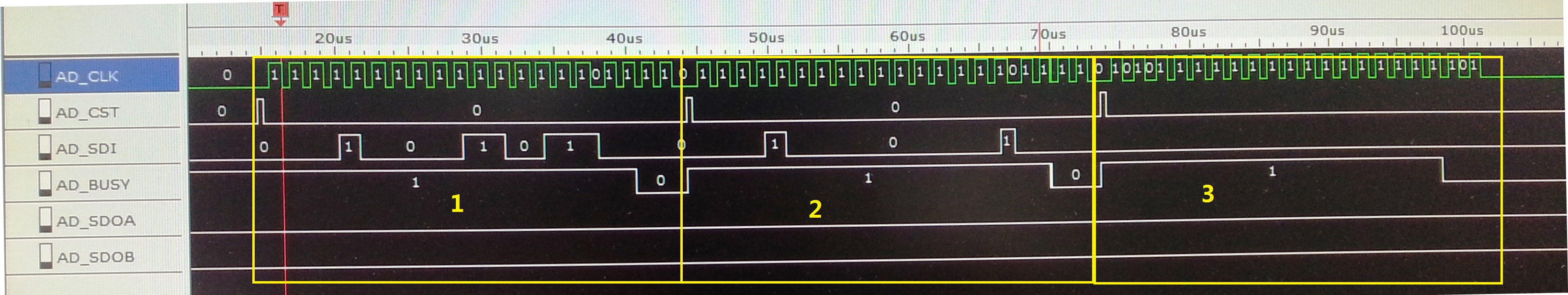

ADS8363与LPC1300系列的MCU做接口,折腾了3天,还是读不到数据。
采用ADS8363的Mode I 模式,即M0=M1=0;CS=‘0’;CONVST于RD接在一起;
进行操作时,用逻辑分析仪观察到了如下波形:
上述波形的操作为:1.写CONFIG寄存器,R[1:0]='01',PDE=‘1’,CID='1',A[3:0]='0111';(更新整个CONFIG寄存器内容,使能伪差分模式,ChnID输出使能);
2.写CONFIG寄存器,R[1:0]='01',A[3:0]='0001';(更新整个CONFIG寄存器内容,在下一个周期读取CONFIG寄存器内容);
3.读取数据。
SDOA和SDOB引脚的波形一直保持低电平,没有输出;此时已经断开了这两个引脚与MCU引脚的连线,排除了MCU引脚问题的影响。
还有,我只用了CHA0和CHB0通道,使用伪差分模式输入,在每个CONVST&RD脉冲间隔之间发送20个时钟脉冲,SDOA与SDOB也没有输出。
麻烦各位大侠给看看上述时序有没有什么问题。
