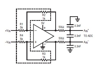

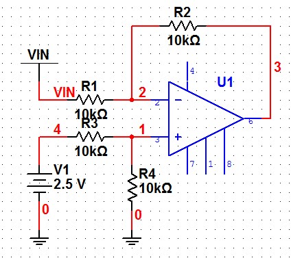

TI的差动放大器具有40多个型号,THS4521是比较出色的一个型号,性能优异。但即使再好的差分驱动器,也必须配合合适的匹配电阻网络才能发挥其优越性能。而实际上,电阻器的非理想性会对各种电路产生影响,例如:共模抑制比(CMRR)、谐波失真和稳定性。例如图1所示,配置一个单端放大器以将接地参考信号电平移位为2.5V共模电压就需要一个上佳的CMRR。假如CMRR为34dB且没有输入信号,则该2.5V电平移位器将产生一个50mV的输出偏移,其甚至有可能压倒12位ADC和驱动器的LSB和偏移误差。
对于运放而言,34dB是一个不太理想的CMRR。然而不管运放的性能如何,一个由1%容差电阻器构成的反馈网络会将CMRR限制在34dB。高度匹配的电阻器确保设计人员能够接近或达到放大器产品手册所宣称的性能指标。
共模抑制比
为了在存在共模噪声的情况下获得精确的测量结果,拥有高CMRR是很重要的。输入CMRR定义为差分增益与输入共模至差分转换增益之比。
在理想的单端和全差分放大器中,只有输入差分电平会影响输出电压。然而实际电路中,电阻器失配对可用CMRR造成了限制。对于上图,当采用平匹配准确度为2%(1%容差)的表面贴装电阻器时,产生自电阻器的最坏情况CMRR为30Db。而当采用0.01%容差(0.02%匹配准确度)的电阻器时,由电阻器产生的最坏情况为70dB。CMRR公式中的一个限制因素为:
该表达式简化为典型电阻器的电阻匹配比。
