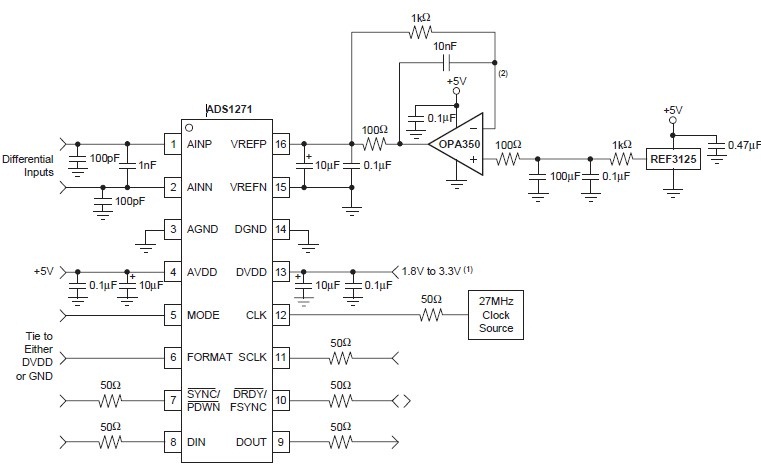

ADS1271的简易连接如下图所示(手册中有):
硬件连接图

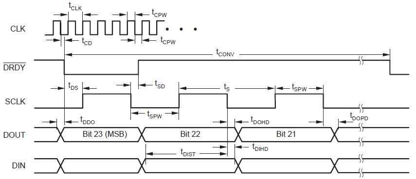

时序图
根据以上时序图,程序可以一直查询DRDY脚状态,查到低电平状态时即可读取数据,参考程序如下:
ulong ReadAds1271(void)
uchar count;
ulongt AdcData=0;
while(RDRY)
for(count=0;count<24;count++)
AdcData<<=1;
SCLK=0;
DELAY;
SCLK=1;
if(DOUT) AdcData|=0x01;
else;
DELAY;
return(AdcData);
